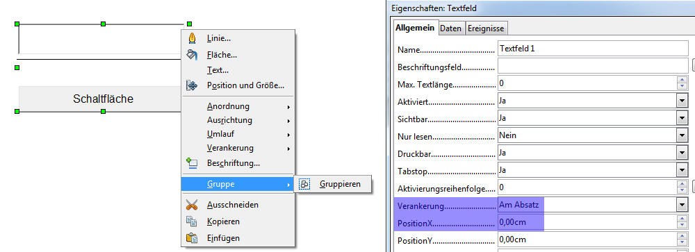

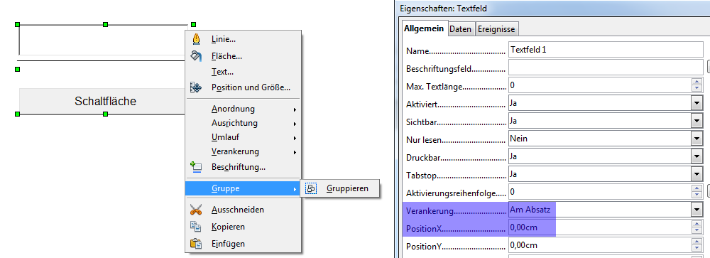

von F3K Total
das habe ich auch gedacht:
kdf hat geschrieben:sobald ein Formularelement dabei ist, geht es nicht mehr ...
Wenn Du das Kontrollelement doppelklickst, Reiter Allgemein, und die Verankerung auf "Am Absatz" umstellst, geht es doch.
Re: Formularfelder Rahmen ändern
Verfasst: Do, 01.11.2012 22:41
von kdf
Bitte nochmal checken.
Wenn ich die Eigenschaft auf "Am Absatz" umstelle und das Textfeld am linken Rand steht, geht es trotzdem nicht. Wenn ich ein Textfeld mit Abstand zum Rand ablege hat die Eigenschaft eh schon diesen Wert und läßt sich mit einer Linie gruppieren.
K.-D.
Verfasst: Fr, 02.11.2012 06:10
von F3K Total
Moin kdf,
das kann ich nicht nachvollziehen.
Siehe Bild.
Verfasst: Fr, 02.11.2012 09:48
von kdf
exakt die gleiche Zusammenstellung und Position der Elemente funktionierte jetzt auch, aber gestern nicht. Gibt es vielleicht andere Hürden? Gestern hatte ich allerdings dieses Dokument zum Testen, in dem ich immer wieder eingefügt und wieder gelöscht habe. Heute habe ich ein neues Dokument geöffnet, eingefügt und funktioniert. Aber gut, es funktioniert ja jetzt ganz ordentlich. Nochmals danke für die Unterstützung.
