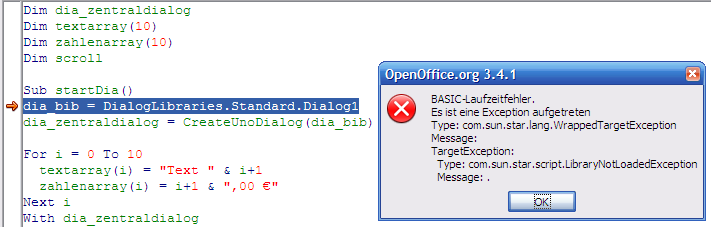

ich glaube Du hast wohl in der Sub startDia() etwas vergessen, und zwar
DialogLibraries.loadLibrary("Standard")
Denn beim ersten öffnen und starten des Makros bekomme ich nämlich folgende Fehlermeldung zu gesicht.
Beim zweiten Versuch das Makro zu starten funktioniert es dann. Wenn aber der Code um die eben erwähnte Zeile ergänzt wird, und zwar vor der Fehlerzeile, dann funktioniert es sofot.
Wollte dich nur darüber informieren.

balu hat geschrieben:Hallo Stephan,
Hallo Balu,
stimmt, danke für Deine Aufmerksamkeit.
