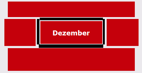

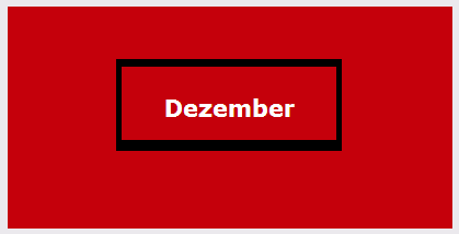

großes Label mit Hintergrundfarbe, Rahmen und ohne Text, "darin" ein kleines Label mit Text und anderer Hintergrundfarbe, ...etc.
Njet! Geht nicht!
Du meinst wohl etwas in der Art von diesem hier:
- label-auf-label.png (1.68 KiB) 3335 mal betrachtet
Aber das täuscht alles, auch wenn es danach aussieht als wären es Labels auf Labels.
In Wirklichkeit besteht das ganze aus vielen Elementen die nur geschickt arrangiert sind. Hier alle Labels.
- viele-labels.png (1.87 KiB) 3335 mal betrachtet
So wie Du es gerne möchtest, geht es nicht. Es sei denn, Du machst dir die gleiche fummelige Arbeit wie ich. Was ich mir aber nicht wirklich vorstellen kann.

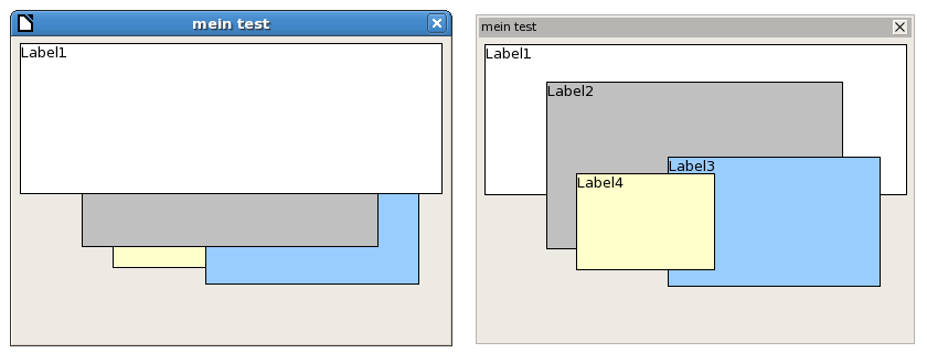

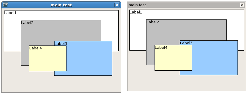

Die Frage war ja nicht,
ob verschiedene Layer angezeigt werden, sondern
wie man das einstellen kann. Ich habe jetzt wohl herausgefunden, nach welcher Logik ein Beschriftungsfeld auf welchem Layer dargestellt wird. Und das blöde dabei: OOo macht das genau umgekehrt wie LO. Seht euch mal die Screenshots an, wo jeweils der Dialog im Editor und in Aktion gezeigt wird. OpenOffice zeigt die neuesten als vorderste an (so wie man es auch im Editor sieht), bei LibreOffice werden die ältesten als vorderste angezeigt (will man also ein Label im Hintergrund muss man zuletzt eines oben drauf setzen und sieht im Editor nicht mehr was darunter ist)
Die Frage die sich mir hier stellt: Warum wird das unterschiedlich gehandhabt? Und gibt es irgendeine Möglichkeit (außer der von balu) dass es in jedem Office Programm gleich angezeigt wird?
So macht es OpenOffice.org:
- OOo_dialog_labels.png (9.48 KiB) 3327 mal betrachtet
und so LibreOffice:
- LO_dialog_labels.png (8.52 KiB) 3327 mal betrachtet

Zumindest in OOo 3.2.1 wird der Z-Index über den TabIndex (Aktualisierungsreihenfolge) gesteuert - je höher der TabIndex, desto höher auch der Z-Index.
Ob dem in LO ebenfalls so ist, kann ich nicht verifizieren, aber ich würde mal davon ausgehen.
Re: Layer im Dialog Editor
Verfasst: Di, 11.12.2012 07:44
von Maggus
Hallo DPunch,
super Beispieldatei!
Ich habe verifiziert und in LO 3.5 ist es genau umgekehrt: je niedriger der TabIndex, desto höher der z-index.
Der Sinn erschließt sich mir nicht. Aber wenigstens ist jetzt klar, wonach der z-index berechnet wird. Danke für den Hinweis. Mal sehen, wie das in LO 4 gehandhabt wird.
