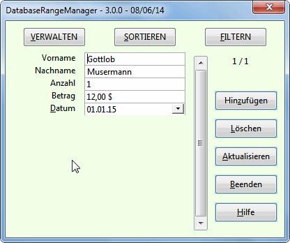

Nehme stattdessen die Extension DatabaseRangeManager. Bei dieser Extension müssen die Spalten vorformatiert werden, bevor eine Zeile (aber der 2. Zeile) erfasst werden kann:
2015-01-23 12_19_10-DatabaseRangeManager - 3.0.0 - 08_06_14.gif (15.76 KiB) 19505 mal betrachtet

von Hallo2015
Danke Peter,
vermutlich hast Du meinen Hinweis zum DataBaseRangeManager überlesen:
"2. Databaserangemanager habe ich auch ausprobieren wollen. Läßt sich aber erst gar nicht installieren. Fehlermeldung "fehlende Systemvorraussetzungen unbekannt"
System sowohl WinXP Pro als auch Win 7 Pro ausprobiert."
