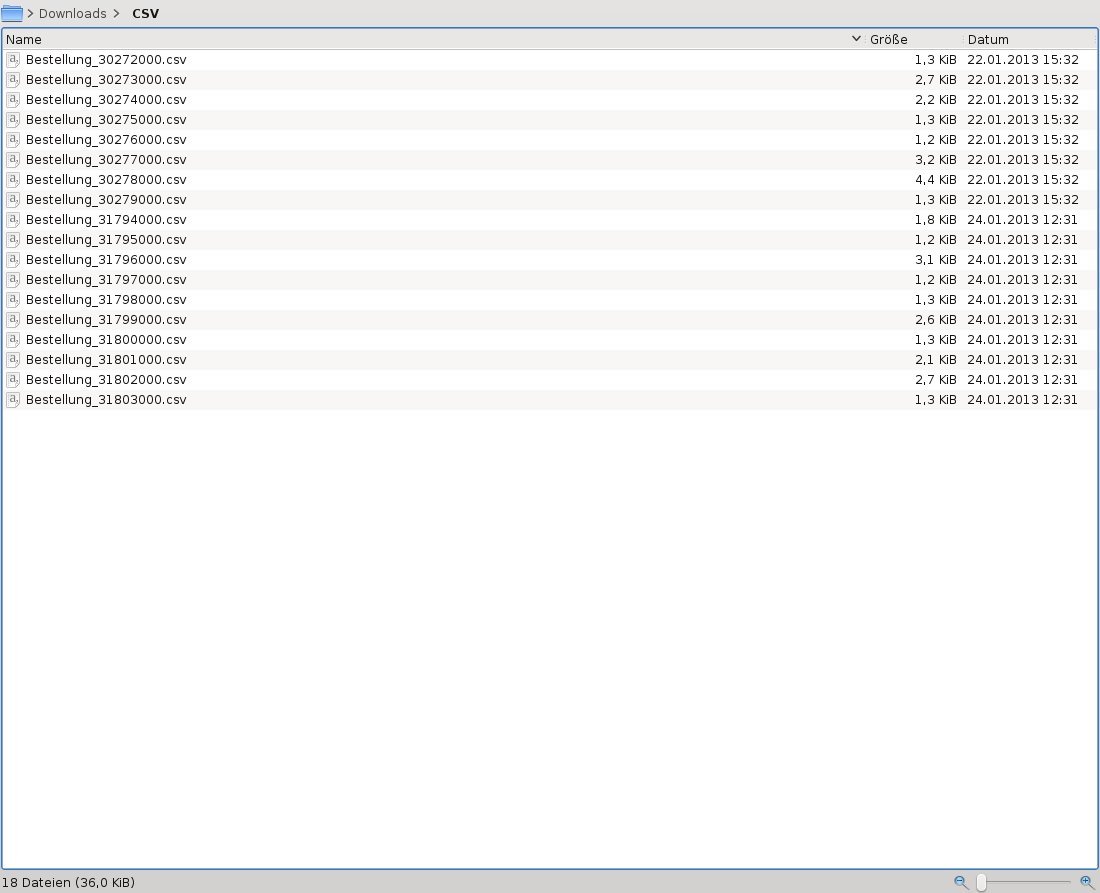

Hier ein Bild der einzelnen CSV-Dateien in einem Ordner

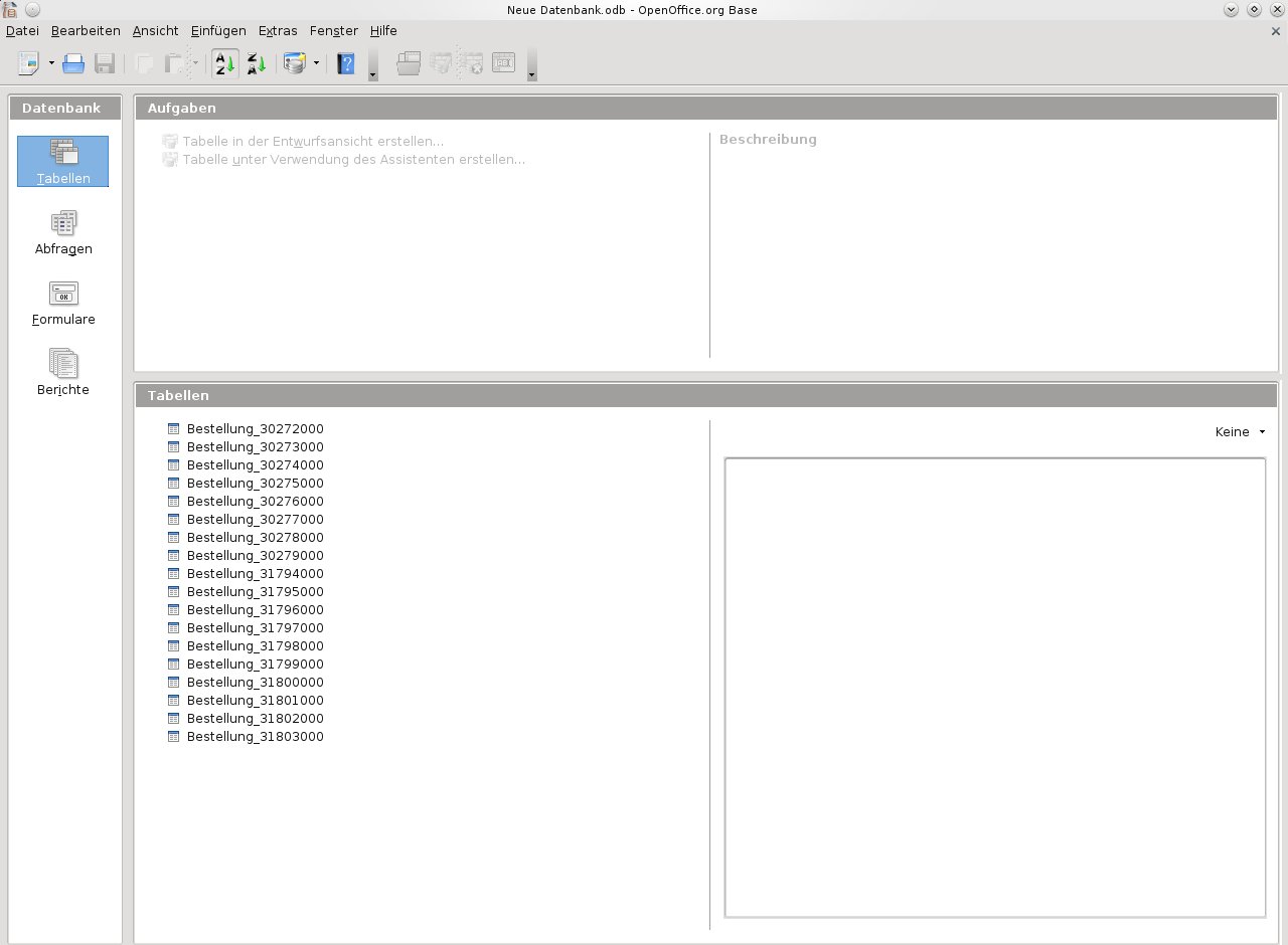

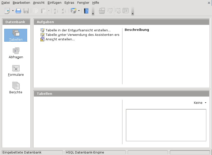

Nun habe ich eine Datenbank erstellt und diese mit dem angezeigten Ordner verknüpft und den Datenbanktyp "Text" ausgewählt.
Jetzt werden die CSV-Dateien als einzelne Tabellen in der Base angezeigt (siehe Screenshot)
OO Base
OO Base
OO Base.jpeg (96.93 KiB) 10960 mal betrachtet

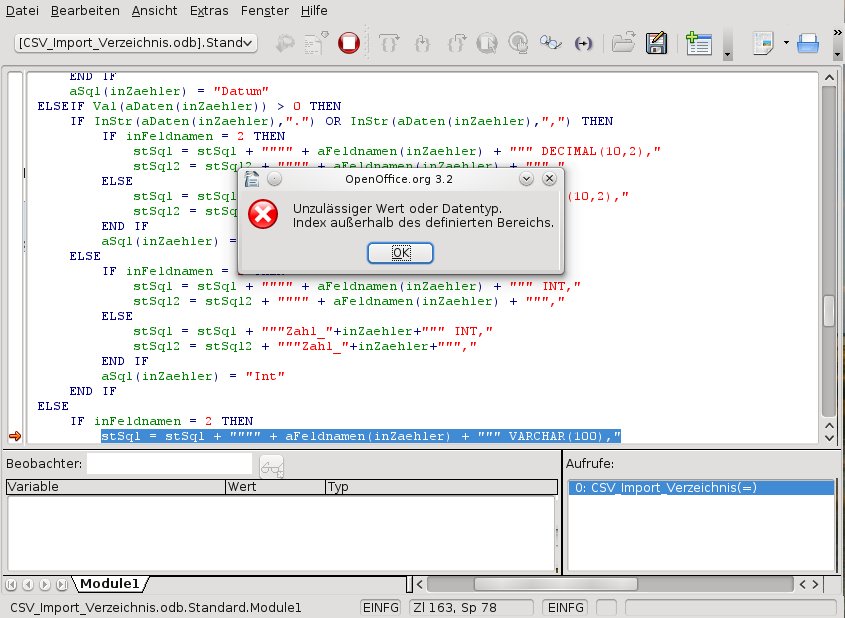

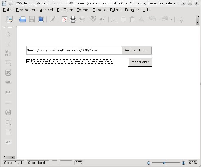

Leider erscheint bei mir noch eine Fehlermeldung. Mache ich etwas falsch?

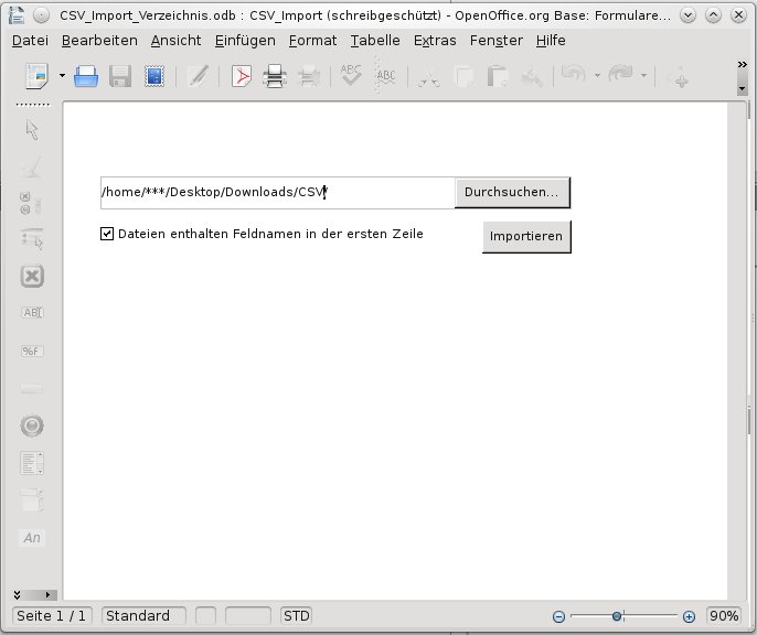

Hier mal die Screenshots wie ich vorgehe:
Hier wähle ich den Pfad aus, oder muss ich direkt eine Datei auswählen?
Dann kommt folgende Fehlermeldung:

schöner wäre natürlich ein mögliches Verzeichnisauswahlmenü. Da habe ich mir dann einfach gesagt: Nimmst Du das Dateiauswahlmenü und lässt einfach den Dateinamen abschneiden. Du kannst also jede beliebige Datei in dem Verzeichnis auswählen. Der Dateiname wird abgeschnitten und durch "*.csv" ersetzt.
Die Fehlermeldungen allein helfen aus der Ferne nicht viel. Wenn Du bei so einer Meldung mit der Maustaste auf "stSql" in der besagten Zeile gehst, dann müsste da etwas angezeigt werden. Vermutlich ist es aber das fehlende Abfangen von der Meldung, dass keine Datei entsprechender Art gefunden wurde und der Import trotzdem starten möchte.
Probiere erst einmal den Import, wenn Du eine beliebige Datei aus dem Verzeichnis auswählst - dann probiere ich hier weiter, falls etwas nicht klappt.

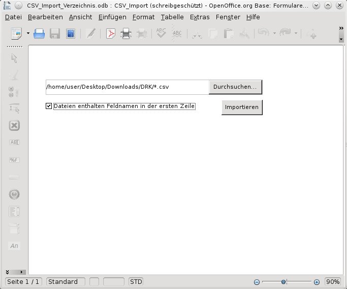

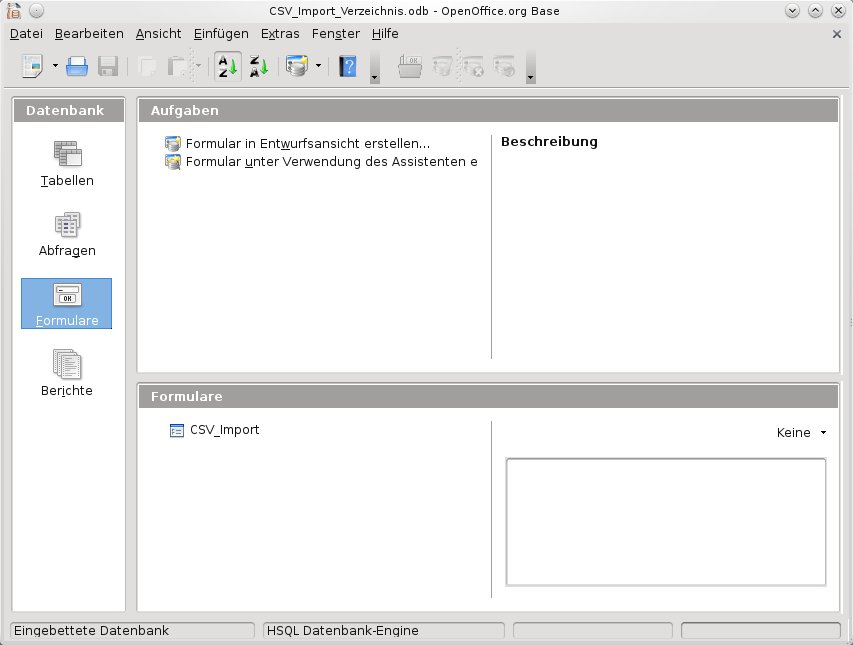

Ich habe die einzelnen Schritte hier noch mal bebildert:
1. Öffnen der Datenbank
2. Öffnen des Formulars
Habe den Dateinamen durch "*.csv" ersetzt
Nun habe ich auf "Importieren" geklickt

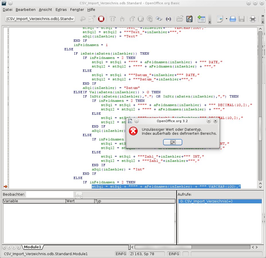

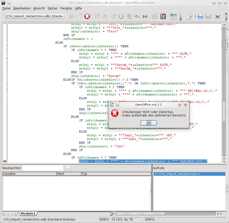

3. Basic öffnet sich mit der Fehlermeldung
Wenn ich mit der Maus über "stSql" bewege erscheint nur ein blauer Streifen
Nun habe ich in der Datenbank in den Bereich "Tabellen" gewchselt. Leider ist keine Tabelle zu sehen.
Mache ich jetzt noch etwas falsch oder habe ich was vergessen?

Wenn ich auf "Importieren" klicke, macht er jedes Mail OO Basic mit der Fehlermeldung auf und hat folgende Zeile markiert:
stSql = stSql + """" + aFeldnamen(inZaehler) + """ VARCHAR(100),"
Ich benutze KDE Desktop mit OpenOffice 3.2.1
Eventuell hast du je noch mal eine Idee, wenn du ein bisschen mehr Zeit hast.

von juetho
Angesichts der Fehlermeldung bietet es sich an, das Makro im Debug-Modus laufen zu lassen. Setze einen Haltepunkt auf die Zeile davor und untersuche den Inhalt der Variablen inZaehler (aktueller Wert) und aFeldnamen (Dimension des Arrays und aktuelle Werte). Es sieht so aus, dass inZahler kleiner als Null oder größer als uBound(aFeldnamen) ist. Jürgen
