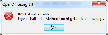

ich habe folgendes Problem:
Ich möchte mithilfe eines Makros die Eigenschaften der Kontrollfelder eines Formulars verändern.
Mir wird immer wieder der Fehler ausgegeben, dass die Methode oder Eigenschaft 'drawpage' nicht gefunden wurde.
Wäre super wenn ihr mir helfen könntet :)
oForm = thisComponent.drawpage.forms.getByName("MainForm")
 oForm .getByName("Anwesenheitcmd").visible = true
Danke im Voraus :)

das liegt vermutlich daran, dass du das Makro direkt aus der IDE (Basic - Entwicklungsumgebung) startest. Die IDE wird als ThisComponent erkannt hat aber keine Drawpage. Starte das Makro entweder über Extras/Makros ... oder über ein Kontrollelement direkt auf dem Formular, z.B. über eine Schaltfläche (Button).

Das hat wohl weniger was mit der IDE zu tun, als vielmehr mit dem Programmodul.
@kuraschima
Es ist absolut wichtig zu Wissen mit welchem Programmodul Du arbeitest: Writer, Calc...?

Das wäre mir neu , das 'ThisComponent' die IDE mapt falls das Makro aus dieser gestartet wird - verwechselst du das gerade mit 'Stardesktop.CurrentComponent' ?

Ich arbeite mit dem Writer.
Re: 'drawpage' Eigenschaft nicht gefunden
Ein Writer Dokument hat ~.DrawPage.Forms
dann gibts bei dir keine mit Namen "MainForm"
Ps. Es gibt Mri das kann man dazu benutzen solche trivialen Fehler selbst zu finden statt Crossposting in mehreren Foren zu veranstalten.

Die erste Zeile der Anweisungen ist (bei WRITER) völlig legitim und korrekt.
Du hast einen anderen Fehler in Deinem Projekt.
Lade ein Beispieldokument hier hoch und zeige Deinen kompletten Code.

Es funktioniert wenn ich das makro in der Datei speichere.
Da die Datei aber von mehreren Personen von verschiedenen Pc's aus benutzt wird sollte es in der IDE stehen. sonst lässt sich die Geschichte wegen der Sicherheit nicht ausführen.
Die Datei wird später auf einen Server gelegt, von dem aus diverse Pc's drauf zugreifen.
Wenn ich das Makro nun aus der IDE starte bekomme ich den Fehler, die Eigenschaft 'visible' sei unbekannt...
Wie muss der Code aussehen, sodass er funktioniert wenn man ihn aus der IDE startet?

Karolus hat geschrieben:Das wäre mir neu , das 'ThisComponent' die IDE mapt falls das Makro aus dieser gestartet wird
OK, da hast Du natürlich Recht.
Der Beitrag stand vormals im Forum BASE/SQL und wenn man ein BASE Dokument mit Formularen offen hat, beschreibt Thiscomponent eben das Datenbankdokument. (com.sun.star.comp.dba.ODatabaseDocument)
Das Datenbankdokument (und nicht die IDE) hat keine Drawpage, also kommt, wenn ich ein Makro mit dem Zugriff auf ein Base Formular ala
oForm = ThisComponent.drawpage.Forms.getbyname("Formularname")
habe, und es über diesen
Button in der IDE auswähle und dann starte, genau diese Fehlermeldung:
obwohl das Makro, aus dem Formular gestartet, völlig in Ordnung wäre.

Sub toggle_form
oForm = thisComponent.drawpage.forms.getByName("StundenplanForm")
stundenplan = oForm.getByName("Beschriftungsfeld 1")
stundenplan.EnableVisible = not stundenplan.EnableVisible
Kurashima, Lese und befolge doch einfach mal das PS aus meiner letzten Antwort

Super, genau das ist es. Vielen dank euch allen
