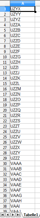

Kopiere diesen Code im Basic Bereich z.B. in "Meine Makros/Standard/Module1"
Dann schreibe z.B. in Zelle A1
und in Zelle A2
=f_next_letter(A1)
es erscheint in A2 Die Formel läßt sich auch herunterziehen.
Schick, schick
EDIT: mit diesem Code geht es auch mit Kleinbuchstaben oder einer Mischung aus Gross- und Kleinbuchstaben wie ASweX.
Kleine bleiben klein, Grosse bleiben gross. Ausserdem ist er performanter.
