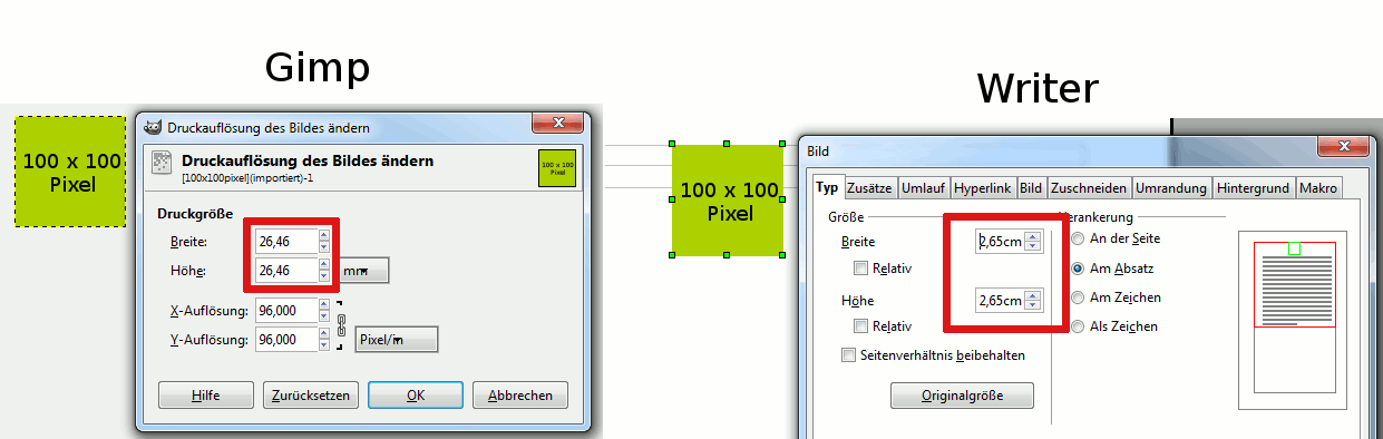

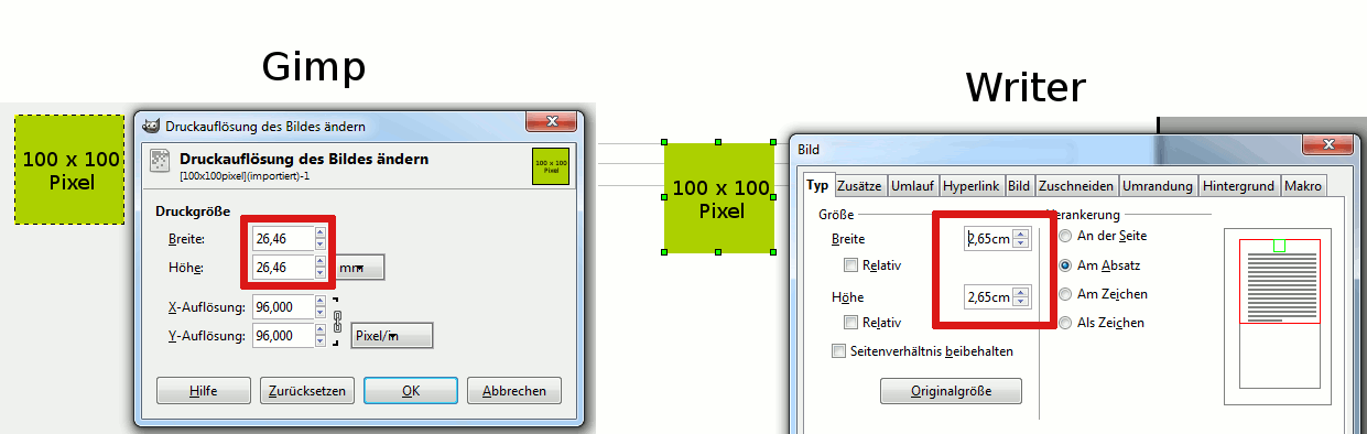

CompuTerminator hat geschrieben:da es eine Grafik von 100px x 100px selbsttätig beim Einfügen auf 180px x 180px (nur als Beispiel) vergrößert. Dann erst ist es unscharf.
Das kann ich nicht nachvollziehen, siehe Bild anbei, die von Gimp angezeigte Größe findet sich im Writer exakt wieder.
Ist es möglich, dass du die Grafik unter Format/Seite/Kopfzeile/Zusätze/Hintergrund -> als Grafik eingefügt hast, und dort die Art Fläche gewählt hast? Diese Methode verzerrt das Bild.
Füge es entweder über Einfügen/Bild/Aus Datei oder nimm bei o.a. Methode als Art Position.
