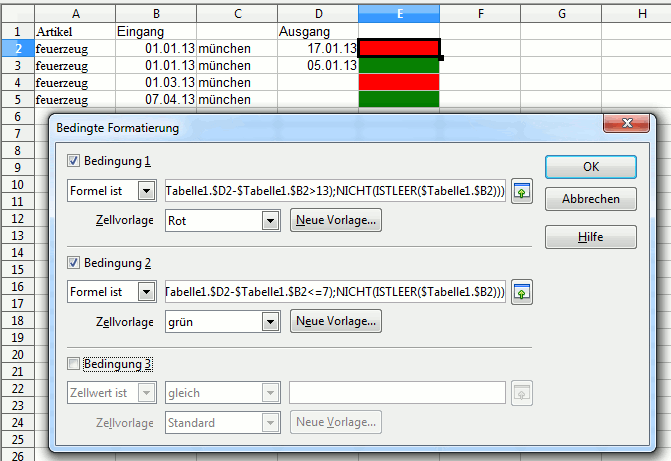

das ist auch nicht ganz einfach, anbei ein Beispiel mit folgenden zwei Bedingungen in der Bedingten Formatierung:
Dabei lautet die erste Formel:
UND(WENN(ISTLEER($D2);HEUTE()-$Tabelle1.$B2>13;$Tabelle1.$D2-$Tabelle1.$B2>13);NICHT(ISTLEER($Tabelle1.$B2)))
und die zweite
UND(WENN(ISTLEER($D2);HEUTE()-$Tabelle1.$B2<=7;$Tabelle1.$D2-$Tabelle1.$B2<=7);NICHT(ISTLEER($Tabelle1.$B2)))
Wird die erste Formel erfüllt, wird das Feld rot, wird die zweite Formel erfüllt, wird es grün, wird keine Formel erfüllt, bleibt das Feld weiss.
Die Formeln prüfen ob überhaupt ein Eingangsdatum eingetragen wurde, wenn ja, dann wird geprüft ob ein Ausgangsdatum da ist.
Ist kein Ausgangsdatum vorhanden, wird das Eingangsdatum mit dem heutigen Datum verglichen sonst mit dem Ausgangsdatum.
