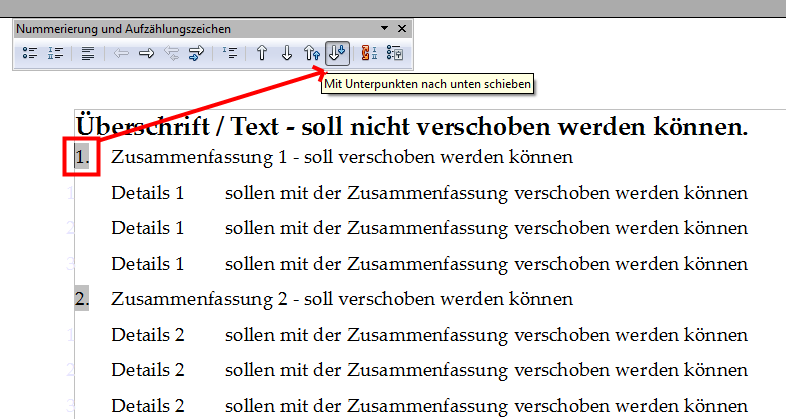

von hylli
Wenn Du bei letzterem die Nummerierung anklickst, dann erhältst Du diese Symbolleiste:
Du kannst so die Hauptpunkte mit den Unterpunkten direkt verschieben.
Ein Ausblenden des Textes dürfte aber hier nicht möglich sein.
Hylli
