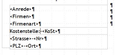

Habe von meinem Writer und PDF ein Foto gemacht. Die Kostenstelle wird nicht angezeigt. Erst wenn die Bed. nicht zutrifft wird die KoSt angezeigt. In der Statusleiste wird auch der Bereich1 angezeigt. Aber der Text Kostenstelle wird nicht versteckt.
Um festzustellen ob wirklich keine Leerräume in den besagten Artikeln inne sind habe ich in der Abfrage IST NICHT NULL eingegeben. Es werden nur die relevanten Datensätze angezeigt.
- fenster.jpg (27.97 KiB) 6525 mal betrachtet
- fenster1.jpg (20.93 KiB) 6525 mal betrachtet

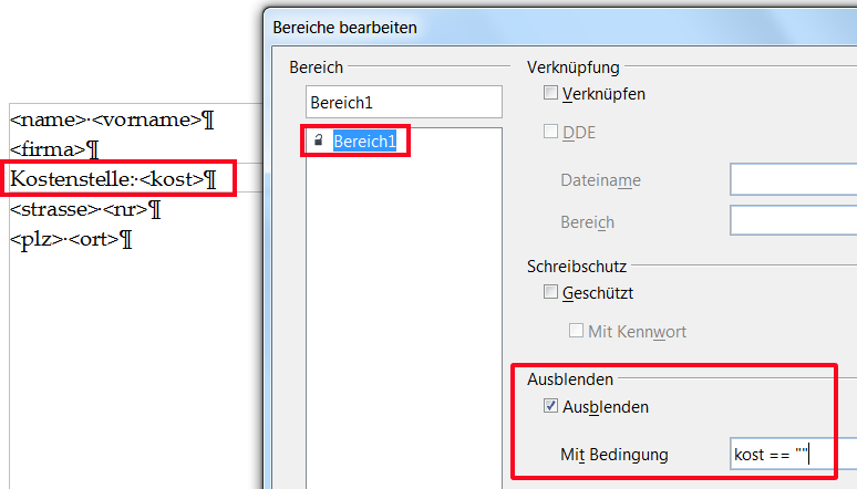

off_kami hat geschrieben:Um festzustellen ob wirklich keine Leerräume in den besagten Artikeln inne sind habe ich in der Abfrage IST NICHT NULL eingegeben. Es werden nur die relevanten Datensätze angezeigt.
Du versuchst die Ausblendebedingung über eine Datenbankabfrage zu regeln. Das ist aber in diesem Fall der falsche Ansatz. Den Bereich hast du in deinem Dokument angelegt. Und dort muss er auch aus- und eingeblendet werden. Die Datensätze spielst du aus deiner Tabelle ein. Wenn die Bedingung für den Bereich WAHR ist (Variable gleich leer), wird er vollständig ausgeblendet, im anderen Fall angezeigt. Mit dem Feldbefehl "Versteckter Absatz" hättest du das gleiche Ergebnis erzielt. Dabei ist es gleichgültig, wo der Feldbefehl im Absatz eingefügt ist, weil er grundsätzlich den ganzen Absatz schaltet.
- Ausblenden mittels Bereich.png (38.4 KiB) 6475 mal betrachtet

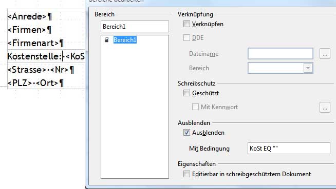

In der Anleitung zur Seriendruckfunktion wird darauf hingewiesen, daß wenn in den Leeren Feldern ein Wortzwischenraum enthalten ist, dann funktioniert das wohl nicht. Deshalb habe ich dieses vorab kontrolliert. Das habe ich in der Abfrage gemacht. So war ich sicher, daß keine Zeichen in leeren Feldern enthalten sind.
Hier das Original meines Bereiches1: Die Kostenstelle wird ein- und ausgeschaltet. Aber nicht das Wort Kostenstelle wird nicht ausgeblendet.
[img]
- fenster2.jpg (45.13 KiB) 6446 mal betrachtet
[/img]

off_kami hat geschrieben:Hier das Original meines Bereiches1: Die Kostenstelle wird ein- und ausgeschaltet. Aber nicht das Wort Kostenstelle wird nicht ausgeblendet.
Mein letzter Versuch! Mit Hilfe der Bibliotheksdatenbank, die du ja auch haben solltest, habe ich das Problem mit AOO3.4.0 noch einmal nachgestellt und auch den Serienausdruck überprüft. Vielleicht kannst du die Vorgaben nachvollziehen.
