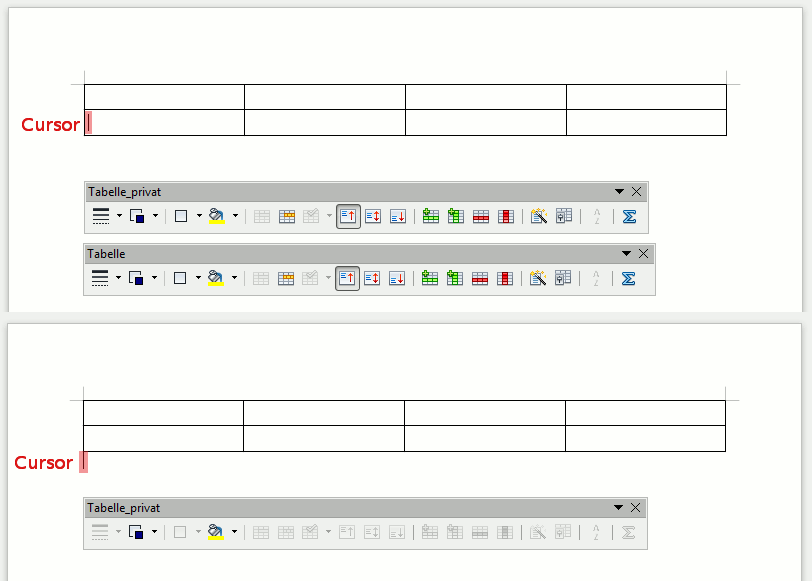

Gibt es bei OO eine Möglichkeit, das Ein- und Ausblenden einer Symbolleiste zu unterbinden? Ich hätte z.B. die Symbolleiste "Tabelle" gerne immer sichtbar, auch wenn ich mich im Dokument in keiner Tabelle befinde. Das "Gezappele" im Symbolleistenbereich nervt :-)

eine Standardeinstellung konnte ich nicht finden, aber
hier eine mögliche Lösung.
Erstelle eine eigene Tabellensymbolleiste, die bleibt, auch wenn man den Cursor nicht in einer Tabelle stehen hat, auf dem Schirm:

und danke für Deine Antwort und Lösungsvorschlag. Das hatte ich so schon probiert, funktioniert auch mit der eigenen Symbolleiste. Soqweit so gut.... aber immer wenn ich dann - z.B. in eine Tabelle - clicke, öffnet sich die "Standard-Symbolleiste (für Tabelle) wieder ganz automatisch... womit ja nix gewonnen wäre.
Und das "Gezappele" im Bereich der Symbolleisten beginnt dann auch wieder von vorn... habe dann zwei Symolleisten :-(
Naja, diese Symbolleiste musst du einmalig, dauerhaft schliessen [1], wurde zwar nicht explizit genannt ist doch aber logisch, denn wie kann sich eine Einstellung ändern ohne das man sie ändert?
[1]
kontextsensitive Symbolleisten schließt man in OO dauerhaft indem man, zu dem Zeitpunkt wo sie in ihrem KOntext sichtbar sind, sie über Ansicht-Symbolleisten-<Name der Leiste> einmalig abschaltet.
(das ist nicht Dasselbe wie ein Klick auf das [x] der Leiste weil das dazu dient die Symbolleiste einmalig und nicht dauerhaft, abzuschalten)

Jeppp... so funzt es! Super, vielen Dank!
Habe die Leist immer nur beim "Konfigurieren", nicht während der Anwendung geschlossen... Jetzt herrscht Ruhe in den Sybolleisten :-)
