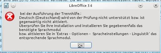

Dann überprüfe die Optionen unter Extras/Optionen.../Spracheinstellungen/Linguistik und führe die Silbentrennung einmal mit Extras/Sprache/Silbentrennung... durch.

Also unter Extras/Optionen.../Spracheinstellungen/Linguistik konnte ich nichts auffälliges entdecken aber Extras/Sprache/Silbentrennung war ein guter Tipp (kannte ich gar nicht), denn ich bekam eine ausführliche Fehlermeldung.
LibreOffice 3.6 Fehlermeldung Silbentrennung.jpeg (22.37 KiB) 8401 mal betrachtet
Daraufhin habe ich unter Extras > Optionen > Spracheinstellungen > Sprachen von "Standard - Deutsch (Deutschland)" in "Deutsch (Deutschland)" geändert und nun kommt nach Extras/Sprache/Silbentrennung nur die Meldung "Die Silbentrennung ist abgeschlossen" aber keine Silbentrennung. :( Komischerweise ist das nun auch so mit "Standard - Deutsch (Deutschland)".
Laut Paketverwaltung ist libreoffice-l10n-de installiert, Version 1:3.6.2~rc2-0ubuntu4.

Möglicher Weise ist die Extension beschädigt. Lade diese mal von hier herunter und installiere diese Neu.
