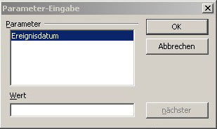

Führe ich diese Abfrage aus, wird (wie gewünscht) der Parameter 1x abgefragt (da es ja 3x die gleiche Variable ist - so denke ich). So sollte es sein.

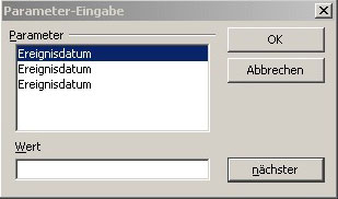

Verwende ich jedoch diese Abfrage als Basis für einen Bericht, wird diese Variable (:Ereignisdatum) 3x abgefragt, was ich natürlich nicht möchte.

Hallo Pandemo,
welche Form des Berichtes hast Du?
Der Report-Builder schafft es nicht, den Code einer komplexen Abfrage einwandfrei zu übertragen. Da ist das Abfragemodul von Base selbst etwas weiter fortgeschritten. Report-Builder und Abfragemodul werten einfach die Abfragen unterschiedlich aus - und der Report-Builder hat vermutlich nicht die Unterscheidungsmöglichkeit von gleichen und unterschiedlichen Parametern eingebaut.
Ich arbeite nie mit Parameterabfragen, da ich Berichte aus einem Formular starte. Die Variablen speichere ich vorher in eine (einzeilige) Tabelle ab, aus der dann die entsprechenden Abfragen für den Bericht ihre verschiedenen Vorgaben auslesen.
