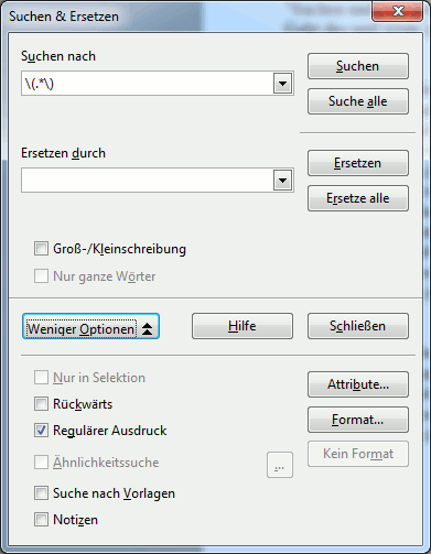

Suche alle \(.*\)
mit mehr Optionen, Regulärer Ausdruck [x]
und ordne dem Suchergebnis eine entsprechende Zeichenvorlage zu.

ich versuche es:
  • Format/Formatvorlagen/Zeichenvorlagen (oben, zweites Icon von links)
  • Rechtsklick auf Standard -> Neu ... -> Namen vergeben, z.B Eingeklammert
  • Wechsel zum Reiter Hintergrund, Hintergrundfarbe wählen, OK, im Fenster Formatvorlagen (nicht schliessen) findest du jetzt die Zeichenvorlage Eingeklammert
  • Bearbeiten/Suchen und Ersetzen so ausfüllen (Bild auch nach unten scrollen):
    und auf Suche alle klicken.

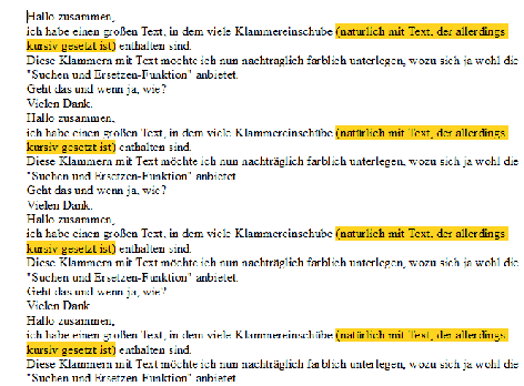

  • Jetzt sind alle eingeklammerten Texte markiert, Suchfenster schliessen, Doppelklick auf Zeichenvorlage Eingeklammert, fertig.
Vorteil des Verwenden von Vorlagen: Wenn Du mit einem Rechtsklick auf die Zeichenvorlage Eingeklammert gehst und Ändern... wählst, kannst Du z.B. die Hintergrundfarbe, oder die Schriftart/Farbe usw. ändern und sie werden im gesamten Text abgepaßt.
