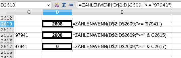

Hallo Karolus,
bei mir funktionieren Deine Vorschläge nicht, wie in der Anlage zu sehen ist. Ich habe die Postleitzahl jetzte so gewählt, dass man das Ergebnis leicht überprüfen kann.
Gruß Kurt

Verfasst: Sa, 29.06.2013 19:36
von lorbass
Karolus hat geschrieben:Funktioniert hier mit Libreoffice4
Hmm, das verstehe ich nicht. Ich würde als funktionierend eine Formel erwarten, die im vorliegenden Fall eine 7 (sieben) liefert. Dass schlichtweg alle oder keine PLZ die intendierten Kriterien erfüllt, kann ich anhand Kurts Beispieldatei nicht nachvollziehen.
[EDIT]JAAAA – sieben :? Ich habe ">" statt ">=" gelesen. Peinlich peinlich. :oops: [/EDIT]

Verfasst: Sa, 29.06.2013 20:23
von Eddy
hier habe ich eine Frage.
@Kurt - Was möchtest du wirklich zählen wenn was? Bitte stelle eine Beispieldatei zur Verfügung, in der mehr zu erkennen ist, als in der jetzigen.
Bei der jetzigen Datei ist es egal, welcher (Text)Wert größer sein soll. Da wird lediglich geprüft, ob Text in der Zelle steht. Wenn ja, wird gezählt. Zur Probe gib einmal ">'999999" ein. Es werden immer alle "belegten" Zellen ausgegeben. Vermutlich auch bei der Excel-Datei.

Re: Zählenwenn
Verfasst: Sa, 29.06.2013 20:37
von lorbass
So, das ganze jetzt ohne lästige Hilfsspalte:
  {=ZÄHLENWENN(WERT(D$2:D$2609);">=97941")}
oder
  {=ZÄHLENWENN(WERT(D$2:D$2609);">=" & 97941)}
oder
  {=ZÄHLENWENN(WERT(D$2:D$2609);">=" & X4711)}
wobei in X4711 eine Zahl – als Text oder numerisch formatiert – akzeptiert wird.
