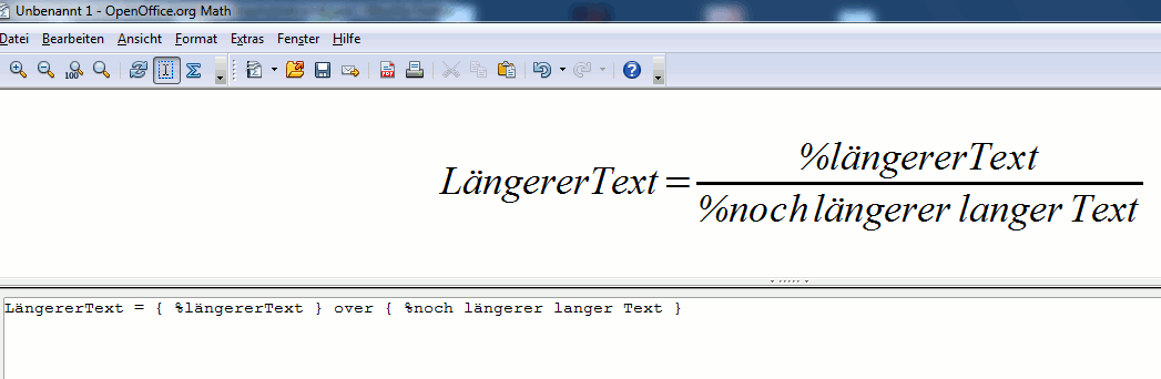

ich scheitere an der einfachsten Aufgabe.
LängererText = % LängererText / % LängererText
Ich bekomme es nicht hin, das als Bruchstrich zu formatieren.... wie geht das?

Mignomaxx hat geschrieben:LängererText = % LängererText / % LängererText
LängererText = { LängererText } over { LängererText }
Was möchtest du mit den Prozentzeichen »%« erreichen?

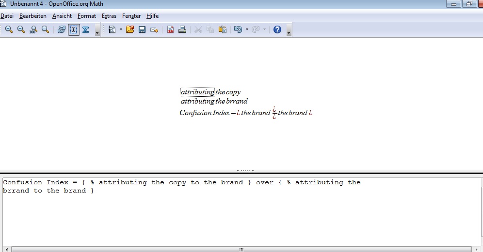

Da ist das Problem:
Beiträge: 3729
Re: Bruchstrich einfügen
die Lösung -> Text in Doublequotes:
Confusion Index = {"% attributting the coppy to the brand"} over {"% attributting the brand to the brand"}

F3K Total hat geschrieben:die Lösung -> Text in Doublequotes
Erläuterung dazu: Das Wort »to« ist ein Schlüsselwort aus der Math-Syntax »from … to …« der Grenzen von Summen und Integralen. Wenn nun Math das »to« ohne Anführungszeichen in einem Text findet, bringt das den Parser mächtig durcheinander ;)
