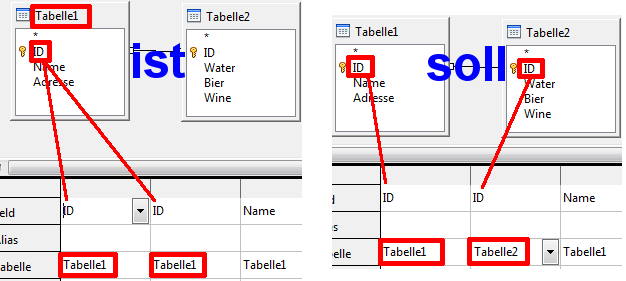

ein lange gehütetes Betriebsgeheimnis:
Wenn die Abfrage beide Primärschlüssel der beteiligten Tabellen beinhaltet, klappt's auch mit dem Schreiben.

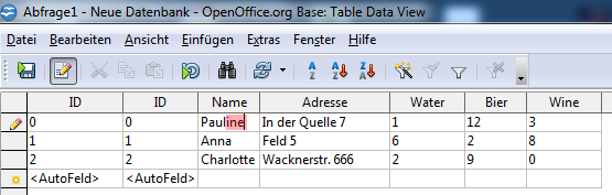

Das wäre eine Datenbank, die meiner entspricht und ebenfalls mit dem Problem behaftet ist.
Re: in Abfrage aus mehreren Tabellen schreiben
Verfasst: Do, 01.08.2013 21:19
von F3K Total
ohne Worte
Verfasst: Fr, 02.08.2013 15:47
von Colaextrakt
Oh, blöder Fehler, denn ich in diese Datenbank gebaut habe. Bei meiner Originalen ist er aber nicht drin und ich kann trotzdem nicht schreiben. Auch bei der hier ändert sich trotz tatsächliches Vorhandensein beider Pimärschlüssel nichts :? . Warst du nach der Änderung tatsächlich in der Läge Felder zu bearbeiten?
