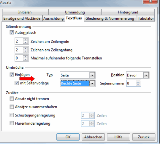

Im Einstellfenster "Absatz" finde ich beim Ritter "Textfluss" keine position, auf der ich die Seitenvorlage einstellen kann.
Da geht es um:
Silbentrennung ....
Umbrüche
Zusätze
Wobei ich bei den Umbrüchen unter "Einfügen" "mit Seitenvorlagen" eine Vorlage aussuchen kann, das wirkt dan aber auf die Umbrüche.

Verfasst: Fr, 02.08.2013 13:09
von pmoegenb
- Absatz_Textfluss.gif (36.57 KiB) 4917 mal betrachtet
