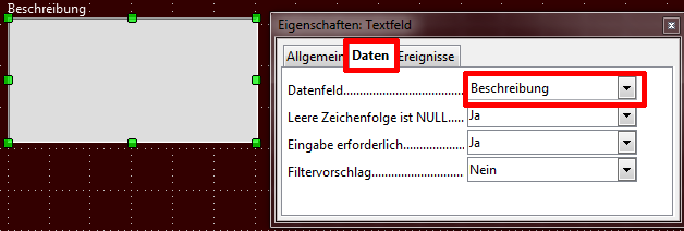

es sieht so aus, als ob das Kontrollfeld keinen Reiter "Daten" hat?
So sollte es aussehen:
Habe das gerade unter AOO 4.0.0 ausprobiert, geht einwandfrei.
Vielleicht einfach löschen und neu machen.

das war aber schnell. Also bei mir besitzen alle Datenfelder - gleich welcher Art- unter Kontrollfeld nur einen ALLGEMEINEN-REITER ( siehe Anlage )
Ich habe das Beschreibungsfeld nochmals neu eingegeben. Obwohl es nach wie vor auf Länge NULL steht klappt jetzt die Speicherung des Inhaltes.
Verstehen tue ich das zwar wirklich nicht, aber es ist so. Das einzige was ich geändert habe ist, dass dieses Feld NICHT zwingend Daten aufweisen muss.
Gibt es einen besonderen Kniff dass im Kontrollfeld nicht nur der Reiter ALLGEMEIN, sondern wie bei Dir dargestellt auch DATEN etc. ausweist ?

das Kontrollfeld ist mit dem Bezeichnungsfeld (der Text "Beschreibung") gruppiert. Wenn du die STRG-Taste beim Anklicken hältst oder die Gruppe auflöst, kommst du erst an das einzelne Textfeld.

Ich habe Deinen Rat umgesetzt mit dem Ergebnis ( siehe Anlage ) dass im Kontrollfeld in der Tat 2 Tabs ( Allgemein und Ereignisse ) auftauchen aber NICHT Daten.
Vielleicht hast Du auch dafür eine Erklärung ?

das von Dir markierte Textfeld liegt doch in dem Formular, in dem auch die anderen Felder liegen. Gehe einmal auf ein anderes Feld. Was zeigen dort die Eigenschaften an? Liegt da eventuell ein Reiter hinter den anderen?
Mir ist so eine Ansicht noch nicht unter gekommen, deshalb vermute ich da fast eher einen Bug im Zusammenspiel mit dem Windowmanager.
