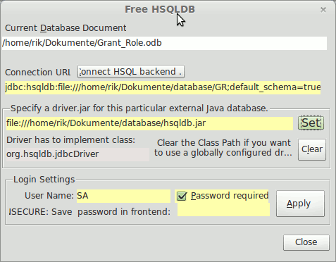

Ich kann Roberts Erkenntnisse nur bestätigen. Auch ich habe interne 1.8er parallel zu externen 2.3 ern laufen.
Ein globaler Classpath (Extras/Optionen...Java) darf nicht eingetragen sein. Mit Villeroys FreeHSQLDB-0.2.1.oxt Extension kann man die Verbindung zur 2.3er hsqldb.jar leicht setzen.
EDIT: Gerade habe ich es auch unter Linux ausprobiert. Wenn ich FreeHSQLDB-0.2.1.oxt verwende, darf ich die Extension unter Linux Mint nur für mich und nicht für alle User installieren, denn der Classpath wird in der Extension in der Basic-Library gespeichert, und es gibt eine Fehlermeldung wenn man dort keine Schreibrechte hat, was bei einer Installation für alle User der Fall ist.

Da möchte ich noch einmal die o.a. Extension empfehlen. Damit kann man innerhalb eines Dialoges alle notwendigen Einstellungen komfortabel vornehmen, siehe Bild:
