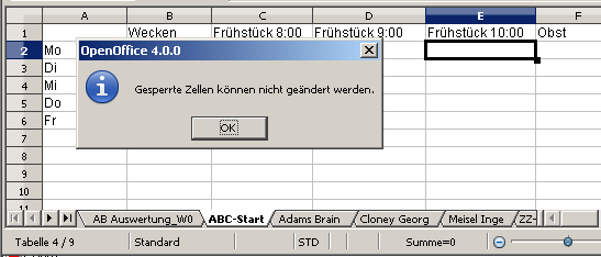

Hallo Xantima
wenn du Hilfe erwartest solltest du nicht die relevanten Tabellen mit einem Passwort sperren ! :(
Das macht nicht wirklich Sinn oder ?

Xantima hat geschrieben: Kann mir denn bitte mal jemand erklären wo dieser Passwortschutz in der Musterdatei sitzt?
Danke.
die Zellen der Tabelle 'ABC-start' zu editieren /einzusehen ist nich möglich
das war aber gerade der verdächtige Teil .....
wer das nicht bemerkt hat, war wohl nicht so sehr mit der Fehlereingrenzung befasst
