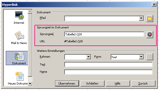

Hallo Minettchen,
du brauchst doch nur die Adresse des gewünschten Sprungziel angeben
also zB X100 oder Tabelle2.Q28 oder einen Bereichsnamen

Moin allerseits,
tja, grundsätzlich würde ich ein Protokoll auch im Writer führen - ich war früher selbst mal Schriftführer in einem Verein und habs auch so gemacht.
Wenn es aber nun unbedingt eine Tabellenkalkulation sein muss, dann kann man doch den Überschriftszellen einfach den Namen der Überschrift verpassen und im Hyperlink dann den Namen als Sprungziel angeben.
Konkret:
Zelle C26 anklicken, Einfügen - Namen - festlegen - Name = Begrüßung
Zelle D9 anklicken, Hyperlink einfügen - Sprungziel im Dokument = Begrüßung
Wird jetzt 1 Zeile unter der Tagesordnung eingefügt, wird die Zelle C26 zu C27, der Name der Zelle (Begrüßung) verweist aber nun auf C27 und nichjt mehr auf C26.
