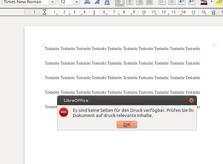

Es geht um LibreOffice (kann ich dazu hier auch fragen?) 3.5.7.2 auf einer Ubuntu-Version. Das ganze läuft schon sehr lange ohne das Problem.
Das Problem: Writer-Dokumente können nicht mehr gedruckt werden. Die Fehlermeldung lautet:
"Es sind keine Seiten für den Druck verfügbar
Prüfen Sie Ihr Dokument auf druck-relevante Inhalte"
Ich sehe das Dokument mit all den schönen Buchstaben und Ziffern vor mir - obwohl die Maschine da nix druck-relevantes findet. Ich kann mir nur noch helfen, indem ich aus dem Dokument ein "pdf" mache. Es betrifft wohl alle meine "writer-Dokumente".
Ich bin ratlos. Ich fand hierzu nur spärliche Infos im Netz, die sich auch nur auf "calc" beziehen.
Hat jemand einen Rat?

Kannst du ein (anonymisiertes) Beispieldokument hoch laden?
Höhö - ich und upload - na, probieren wir es mal Screenshot und Dokument?
wäre interessant zu wissen, was dieser Veränderung vorangegangen ist.
Fällt dir etwas dazu ein?
Jepp: Ich meine, es ging los, nachdem ich ein "*.jpeg" über "Einfügen>Bild>Aus Datei" einfügte. Ich kann das nicht mehr mit Sicherheit behaupten, aber es ist schon sehr, sehr wahrscheinlich.

stelle mal bei den Druckoptionen unter Seitenlayout bei der Auswahlbox Einfügen auf Alle Seiten ein und nicht nur Rückseite / linke Seiten.
Hallo und danke.
Leider finde ich den Weg nicht - unter "Ansicht" gibt's bei mir nur noch "Weblayout" und "Drucklayout".
Und unter "Format" > "Seite" komme ich auch nicht weiter.
Hast Du dazu noch mal einen Hinweis, (also wie ich den von Dir beschriebenen Weg nachvollziehen kann),bitte?

Du hattest es ja genau beschrieben "Unter Druckoptionen" - Ich hab's also gefunden.
Es war eingestellt "Alle Seiten"
Und es funktioniert wieder.
