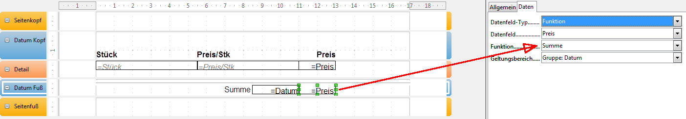

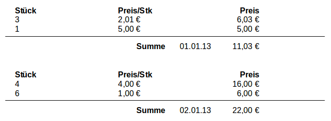

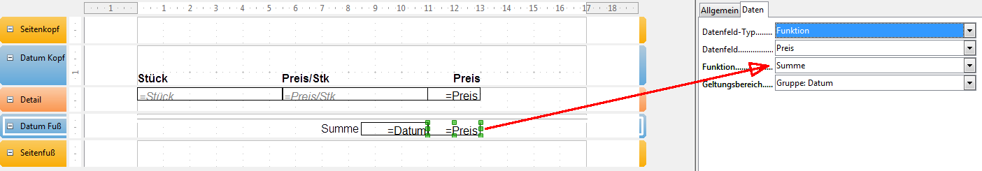

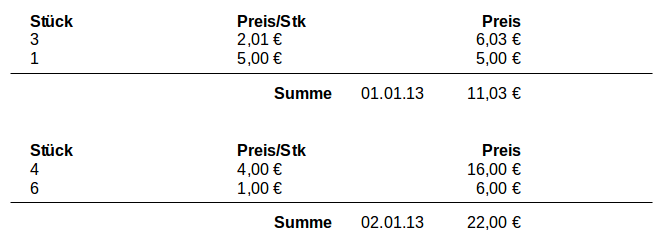

a-zeller hat geschrieben: Das mit dem Gruppieren funktioniert, nur wie erstelle ich die Zwischensumme?
Ein Bild (nach rechts scrollen):
Und noch ein Bild (Linux Mint, LO 4.0.5)
