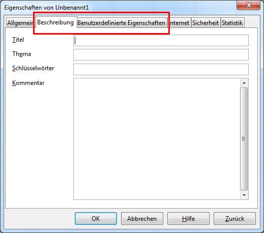

Vieleicht kann mir jemand einen Tip geben wo ich meine Vorlage hochladen kann um sie mit euch zu teilen.
Hast Du auch alle
Voraussetzungen erfüllt die für das Hochladen der Datei gefordert sind?
Zu finden unter diesem
Link.
Fülle den Eigenschaftsdialog Deiner Vorlage
- Eigenschaftsdialog.jpg (26.39 KiB) 4607 mal betrachtet
nach den Anforderungen die unter
3. gefordert werden.
Template properties
One template may be connected to just one language.
All strings in the following fields have to be in that language.
Certain values have to be set in OpenOffice.org to generate a valid template:
OpenOffice.org -> File -> Properties... -> Tab: Description
Title
Error message: No title inside the template.
Success message: TITLE:
Keywords (separated by comma(s): ,)
Error message: No keywords/tags inside the template.
Success message: KEYWORD:
Comments (handled as provider) - will be shown below the title.
Error message: No description inside the template.
Success message: DESCRIPTION:
Subject (handled as description)
Success message: SUBJECT:
Tab: Custom Properties / User Defined
License
rename one field to 'License' - Do not translate 'License' it is hard coded to get this.
Enter html anchor link, or just text
Example: <a href="
http://templates.services.openoffice.or ... se">BSD</a>
Error message: No license inside the template.
Success message: LICENSE:
Now save your template as template and submit it.
Viel Erfolg.

Danke Jürgen
dein Hinweis mit dem Eigenschaftsdialog hat den AHA-Effekt gebracht
Und hier die Lösung des Problems:
- in der geöffneten Vorlage unter <Datei/Eigenschaften> alle Eigenschaften eintragen
- unter <Benutzerdefinierte Eigenschaften> eine neue Zeile erstellen
-> dieser den Name "License", den Typ "Text" und den Wert "<a href="
http://templates.services.openoffice.or ... se">BSD</a>" (alles ohne"") geben
- Alles mit OK bestätigen und
dann erst hochladen
