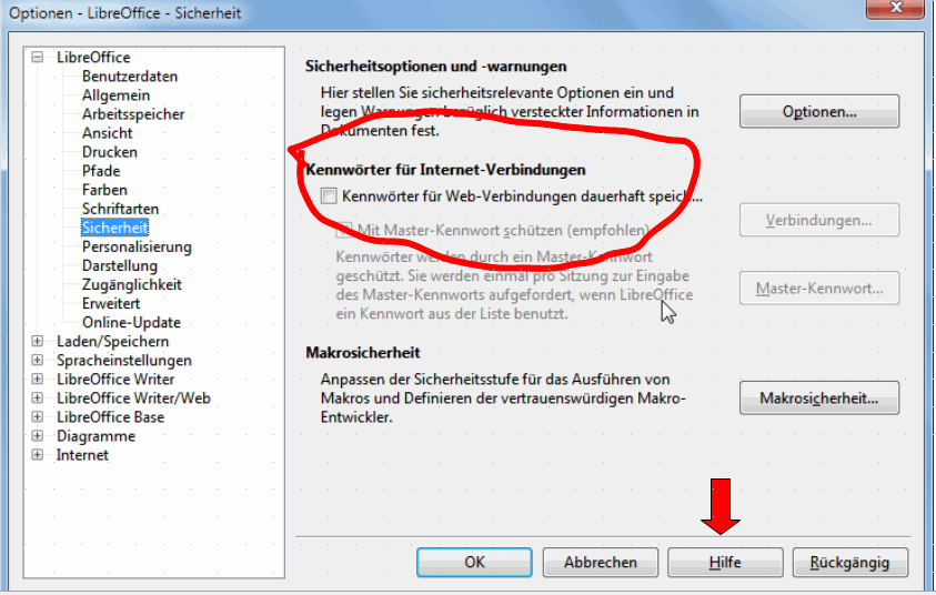

Mr. Brooks hat geschrieben:
pmoegenb hat geschrieben:In der Hilfe steht davon auch nichts.
Ich zitiere die Hilfe
Du schreuibst erst, dass in der Hilfe nichts steht udn dann, dass du die Hilfe zitierst. Woher hast du denn die Infos?
Wie im Posting von 9 Uhr 02 beschrieben von hier:
2013-10-03 14_14_58-Unbenannt 1 - LibreOffice Writer.gif (70.65 KiB) 5954 mal betrachtet
Mr. Brooks hat geschrieben: Dort kommt ein leeres Fenster, wo man scheinbar irgendwelche INternet-Login-Infos eintragen kann. Ein Button um dort etwas einzutragen fehlt aber. Es gibt Entfernen und Kennwort ändern (beide aber inaktiv) und Alles entfernen. Da aber nichts eingetragen ist, kann nichts entfernt werden. Hinzufügen geht aber auch nicht.
Ja habe ich auch soeben festgestellt. Dann war dieser Weg wohl nichts.
