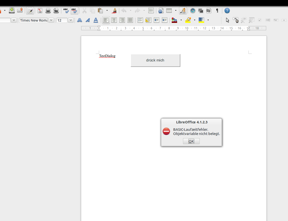

So jetzt habe ich mal einen neuen TestDialog erstellt und neue Versuche gestartet. Gleiche Ergebnisse.

Sorry, hat sich überschnitten. Habe den vorigen Post nochmal geändert, so dass es einfach sein sollte, das Problem nachzuvollziehen. Also geändert hat sich ein Update auf LO 4.1.2.3
Build ID: 410m0(Build:3). An meinem Rechner liegt es eher nicht, da ein Kollege den Fehler bei sich bemerkt hat und ich ihn bei mir sofort nachvollziehen konnte. Fehler tritt bei Win 8.1 (Kollege) und unter Ubuntu 13.10 auf.

Ich habe die Datei gerade mit LO 4.1.2.3 geöffnet und den Schalter betätigt.
Das Ergebnis:
BASIC-Laufzeitfehler.
Objektvariable nicht belegt.
und diese Stelle wird im Code hervorgehoben: MyDlg.getControl("TimeField1").time = form_zeit
Was mit 4.0.x noch funktioniert, scheint in 4.1.x nicht mehr zu gehen :-(
