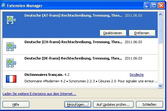

Guten Morgen zusammen,
seit einiger Zeit kann ich weder Rechtschreibprüfung noch Silbentrennung aktivieren. Es geht um die Version AOOo 3.4.1 unter XP prof. Ich denke, dass ich allen mir bekannten Fehlerquellen schon nachgegangen bin.
Das Fenster "Linguistik" aus den Optionen schicke ich schon mal mit.
Vorerst schon mal besten Dank für Eure Vorschläge.
Gruß Kurt

Re: Rechtschreibprüfung und Silbentrennung
Verfasst: Sa, 26.10.2013 10:48
von Kurt
Halo Eddy,
Eddy hat geschrieben: wo es kein Sprachmodul gibt, gibt es keine Prüfung.
Wenn ich in den Extension-Manager gehe, kann ich die Sprachmodule nur deaktivieren oder entfernen. Daraus habe ich den Schluss gezogen, dass die Sprachmodule installiert sind. Sehe ich das falsch?
Gruß Kurt
Verfasst: Sa, 26.10.2013 11:35
von Eddy
Hallo Kurt,
da bei "Verfügbare Sprachmodule" bei Dir kein Eintrag ist, fehlen die oder werden nicht erkannt, warum auch immer. Du kannst das Benutzerverzeichnis umbenennen, möglicherweise hilft das.
Wenn nicht, würde ich an Deiner Stelle erst die Sprachmodule entfernen und danach neu installieren.
Mit installierten Grüßen
Verfasst: Sa, 26.10.2013 12:38
von Kurt
Besten Dank Eddy,
es hat geklappt. ich habe mich gleich für die zweite Variante entschieden, da mir das als die sicherere erschienen ist.
Sonnige Grüße
Kurt
