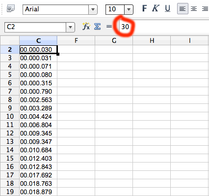

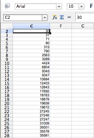

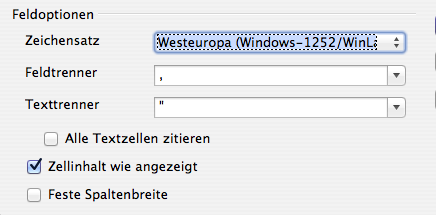

Noch was kurioses bzgl. des Tips von clag;
clag hat geschrieben:Hallo McKracken,
wieso speicherst du die Tabelle nicht einfach als CSV Datei?
Der Dateianhang 8stellig export.png existiert nicht mehr.
Das habe ich durchaus getestet, aber es hat nicht funktioniert, siehe screenshots:
export einstellungen.png (24.12 KiB) 1716 mal betrachtet
Ansicht in OSX Vorschau
Ansicht in OSX Vorschau.png (8.36 KiB) 1716 mal betrachtet
CSV Datei.png (31.27 KiB) 1716 mal betrachtet

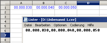

clag hat geschrieben:.... denn wenn McKracken diese CSV öffnet und nicht als Text importiert ...
und wie importiere ich eine csv als text?
die nächste fehlerbeschreibung wird präziser, versprochen! ; )

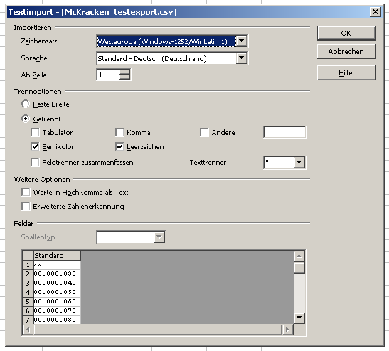

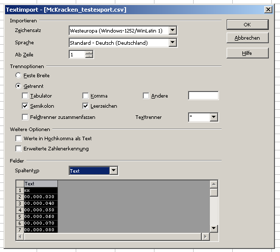

Re: Anzeige einer spalte kopieren
Verfasst: Mo, 28.10.2013 13:39
von clag
Hi McKracken,
du hast vermutlich so die CSV importiert/geöffnet
und nun der kleine Unterschied
mit diesem Ergebnis
Verfasst: Mo, 28.10.2013 15:49
von McKracken
TAUSEND DANK!!!! Bei mir war das Feld immer ausgegraut, bis ich in der Vorschau mal die Spalte markiert habe....... :roll:
