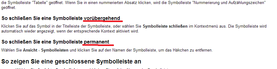

aber beim nächsten mal springen sie wieder auf.
Nein, das tun sie nicht, wenn man sie richtig abschaltet
Aktiviere EINMALIG eine solchje Symbolleiste indem Du z.B. eine Tabelle markiert und schalte jetzt (bei sichtbarer Symbolleiste) die Symbolleiste über das Menü Ansicht-Symbolleisten-Tabelle ab. Schalte sie NICHT über das [x] in der Titelzeile der Symbolleiste ab.
Exakt so beschrieben in der OO-Hilfe:
Ich möchte sie DAUERHAFT deaktivieren
EXAKT so habe ich Dich von Anfang an verstanden
