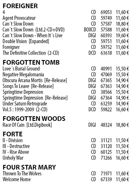

Das wird nachher in Indesign gesetzt, zur formatierung nutze ich GREP, es wird dann so aussehen:
Dazu muss aber wie du siehst erstmal der Bandname über die Alben, sonst reicht der Platz nicht aus, bei 9000 Alben von 7000 Bands ist das von Hand zu machen reichlich mühsam
