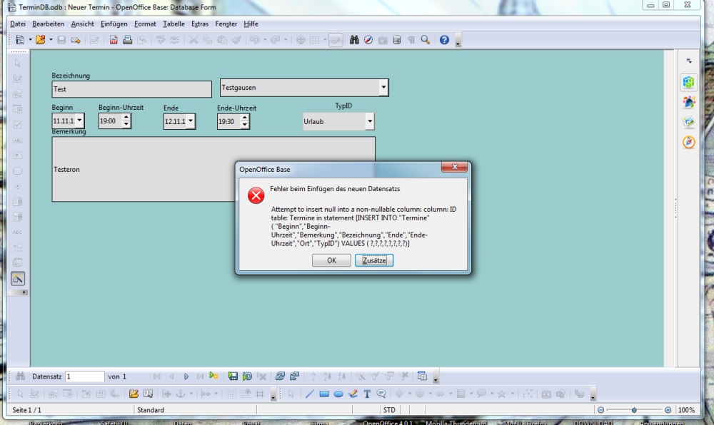

Jetzt habe ich folgendes Problem :
Nachdem ich mich durch das Handbuch gewühlt habesollte ich das erstellte Formular testen, bei der EIngabe erhielt ich folgende Fehlermeldung
siehe Anlage, obwahl ich alles kontrolliert habe.
Für Tipps im voraus herzlichen Dank
- Fehler_01.jpg (151.89 KiB) 2935 mal betrachtet

Re: Formular funktioniert nicht
Hallo Peter,
gleicher Fehler wie beim ersten Mal. Auch in der tabelle zu diesem Formular fehlt der Autowert im Primärschlüssel.
viewtopic.php?f=8&t=62737#p237910
Robert
