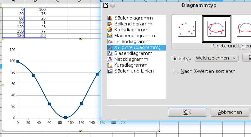

Wähle im Kontextmenü (Rechtsklick!) des Graphen den Punkt Diagrammtyp… und aktiviere die Option [✓] Kurvenglättung.

Soll es so aussehen:
