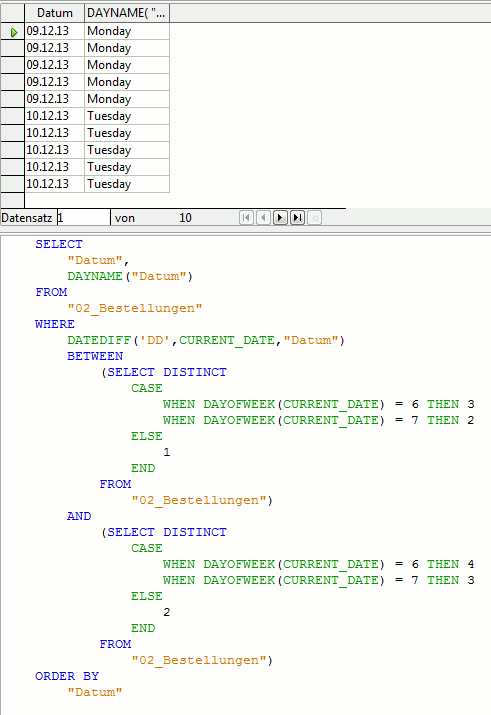

asdfgh hat geschrieben:... das zweite noch nicht.
Habe es getestet, es funktioniert, Ergebnis heute, am 08.12.2013:
Re: Abfrage nach morgigem Datum
Verfasst: So, 08.12.2013 23:31
von asdfgh
jetzt funktioniert auch das 2.
lg, und nochmal danke
