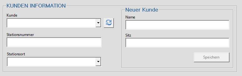

Zweite Frage, die währenddessen aufgetreten ist: Ist es eigentlich möglich einem Button unter Eigenschaften>Allgemein eine vordefinierte Aktion zuzuschreiben UND bei Eigenschaften>Ereignisse ein Makro zuzuweisen oder geht nur eins von beiden? Hab probiert dem Button die Aktion "Neuer Datensatz" zuzuschreiben und zusätzlich das Makro "Aktualisieren" einzubinden. Ergebnis war das gleiche wie oben, weiß allerdings nicht ob es generell möglich.
Liebe Grüße, Steffi

Hab gedacht ich kann auf das Ereignis "Maustaste gedrückt" ein Makro legen, dass den Datensatz speichert:
Sub DatensatzSpeichern()
DIM oDoc, oForm As Object
DIM DatabaseContext, ODataSource, oCon As Object
DatabaseContext = createUnoService("com.sun.star.sdb.DatabaseContext")
DataSource = DatabaseContext.getByName("file:///.../BeispielDB.odb")
oCon = DataSource.GetConnection("","")
odoc = thiscomponent
oform = odoc.drawpage.forms.getByName("Form_NeuerKunde")
On Error Goto ErrorBehandlung
If oForm.isNew Then
oForm.insertRow
MsgBox "Der Kunde wurde in die Datenbank aufgenommen."
DataSource.flush
ElseIf oForm.isModified Then
oForm.updateRow
MsgBox "Daten wurden aktualisiert."
DataSource.flush
else
exit sub
End If
exit sub
ErrorBehandlung:
MsgBox "Keine Daten eingegeben!"
und auf das Ereignis "Maustaste loslassen" ein Makro, dass das Listenfeld des anderen Formulars aktualisiert:
Sub Aktualisiere()
oDoc = thisComponent
oDrawpage = oDoc.Drawpage
oForm = oDrawpage.forms.getByName("MainForm")
oListboxModel = oForm.getByName("Listenfeld 6")
oListboxModel.refresh()
aber gleichzeitig geht es nicht, beim ersten Klick wird gespeichert und beim zweiten Klick, also Eintragen eines neuen Kunden, steht der erste erst drin.
Liebe Grüße, Steffi
- Oberfläche_MainFormular_NeuerKundeFormular.JPG (27.02 KiB) 4554 mal betrachtet

numKunde ist das Feld, was (unsichtbar) mit dem Formular verbunden ist (Kunde_ID oder so ähnlich). Das Feld scheint das Makro im Moment nicht zu finden. Das Kombinationsfeld ist mit keinem Feld des Formulars verbunden. Das wird automatisch über das Makro auf die entsprechende Anzeige eingestellt.
Wie sieht Dein Formularaufbau im Naviagtor aus. Gibt es vielleicht ein Formular und ein Unterformular? Dann müssen die Startprozeduren angepasst werden. Die Parameter darin beginnen mit dem für das Hauptformular, das erste Unterformular (oder frei) sowie das 2. Unterformular (oder frei).
Die Meldung jedenfalls sagt, dass das numerische Feld (Du schreibst Textfeld) nicht gefunden wird.
Robert

Hallo Robert,
danke für den Navi-Tipp! Durch das Kopieren hat sich noch ein neues MainForm-Formular gebildet, in dem die Felder drin lagen - konnten also gar nicht gefunden werden
Allerdings klappt jetzt irgendwas mit dem insert nicht, aber da muss ich mich später mit beschäftigen.
Hänge jetzt erst mal an einer Kleinigkeit (glaube ich), aber weiß einfach nicht warum es nicht klappt. Ich hab mal eine stark vereinfachtes Beispiel (BeispielDB_TabelleListenfeld.odb) erstellt, in dem man den Fehler erkennen kann.
Und zwar hab ich ein Formular zur Dateneingabe "Neuer Datensatz" und eins zur Änderung "Datensatz Bearbeiten". Das "Datensatz Bearbeiten" Formular (in Blöcken) funktioniert (speziell das Listenfeld ist gemeint), allerdings wollt ich es jetzt auf die "Datenblatt"-Form also in Form einer Tabelle übertragen - siehe "Datensatz Bearbeiten Tabelle". In dem Fall kommt aber die Fehlermeldung "Fehler beim Schreiben des aktuellen Datensatzes" und ich kann mir nicht erklären warum. Im Prinzip ists doch das Gleiche, nur dass das Listenfeld nun in einem Tabellenkontrollfeld steckt... oder nicht?
Liebe Grüße, Steffi (:

Hallo Steffi,
das Formular "Datensatz Bearbeiten Tabelle" ist nicht mit der Tabelle verbunden, die Du eigentlich bearbeiten willst. Der dort enthaltene Wert "Farbe_ID" ist nicht der Wert des Fremdschlüsselfeldes. Er ist der Primärschlüssel der Tabelle "Farbe". Damit würdest Du also gegebenenfalls versuchen, in der Tabelle "Farbe" den Primärschlüssel mit einem bestehenden Wert zu überschreiben.
Es funktioniert allerdings auch nicht mit einer Abfrage, in der der Fremdschlüssel enthalten ist. Das könnte eventuell als Bug durchgehen, da bei einer entsprechend versuchten Eingabe sich sehr wohl die entsprechenden Felder erst einmal anpassen (Farbe ändert sich in der dem Textfeld und dem Schlüsselfeld).
Grundsätzlich solltest Du in einem Formular nur die Daten einer Tabelle ändern und nicht irgendwie versuchen, Änderungen in zwei Tabellen gleichzeitig zu machen. Eigentlich willst Du ja gar nicht die Tabelle "Farbe" verändern, sondern nur die Zuweisung in der Tabelle "Main". Dann brauchst Du auch nur diese Tabelle in Deinem Formular zu bearbeiten - und Farbe eben über ein Listenfeld darzustellen.
Ich habe Dir einmal ein neues Formular, basierend auf "Alle Daten", erstellt. Da ist dann wirklich das enthalten, was Du brauchst.
Robert
Robert

Ach ja stimmt.. diese SQL-Abfrage hatte ich integriert, weil ich noch etwas mithilfe anderer Felder berechnen wollte.. und ich keine Möglichkeit gefunden habe, in diese Standard-Tabellenfelder SQL-Abfragen einzubinden - oder geht das doch irgendwie?
Also soll beispielsweise im Formular "Alle Daten" auf Basis der Tabelle TA_Main die Summe aus einem Feld der Tabelle TA_Farbe und beispielsweise einer neuen Tabelle TA_Form berechnet werden.
Im Formular "Alle Daten Abfrage Kosten" ists zu sehen, bloß da geht der Rest dann wieder nicht, weil es auf einer Abfrage beruht und nicht auf der Tabelle TA-Main.
