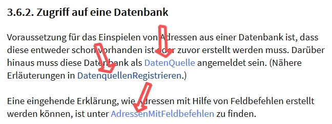

Welchen Link meinst du jetzt? Der Link, den ich dir gegeben habe, hat dir wohl kaum weiter geholfen. Das könnte wohl auch am Lesen gelegen haben. Deshalb die Antwort hier auf deine Frage. Denn dort kannst du lesen:
Die Pfeile zeigen dir dann weiterführende Links, in denen das weitere Vorgehen ausführlich mit Bildern beschrieben ist.
Falls du weitere Fragen zum Thema hast, solltest du direkt jemanden ansprechen, der dir antworten soll, sonst scheint mir hier ein ellenlanger Thread zu entstehen um eine Frage, die schon gefühlte 1000mal in verschiedenen Foren beantwortet wurde. Und jeder der fleißigen Helfer hat so seine Präferenzen.
