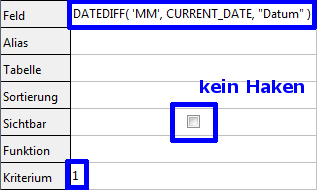

Ich möchte eine Abfrage erstellen, die nur die Tabelleneinträge auswirft, die in diesen Monat fallen, sowie eine weitere mit dem nächsten Monat.
Soviel ich weiß, gibt es den Ausdruck current_date - das funktioniert gut. Wie aber kann ich abfragen, ob der Monat des Datums aus der Datumsspalte mit dem aktuellen übereinstimmt?

habe nochmal geschaut, mit DATEDIFF bis du flexibler:
  • Für diesen Monat:
    where DATEDIFF('MM',CURRENT_DATE,"Datum") = 0
  • Für den nächsten Monat:
    where DATEDIFF('MM',CURRENT_DATE,"Datum") = 1
  • In der GUI sieht es dann so aus:
HTH Gruß R

Habe es gerade ausprobiert. Die zweite Variante funktioniert vorzüglich! DANKESCHÖN
