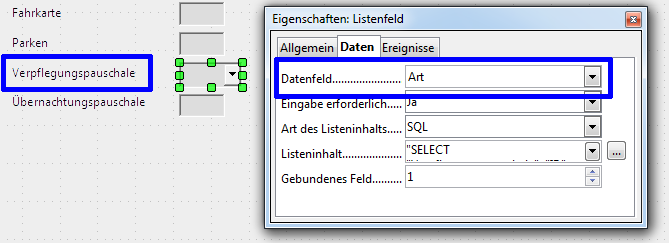

Ich bin jetzt schon ein Stück weiter, allerdings werden bei Eingabeformular die Daten aus dem Kombo-Feld "Verfpflegungspauschale" nicht in die Tabelle übernommen, ich habe einfach das "Art"-Feld übernommen und die SQL-Abfrage abgeändert, angezeigt wird es.

da hast du bei der Übernahme des Art-Feldes vergessen das Datenfeld auf Verpflegungspauschale umzustellen, momentan überschreibst Du mit dem Listenfeld gerade die Tätigkeitsart. Siehe Bild.
