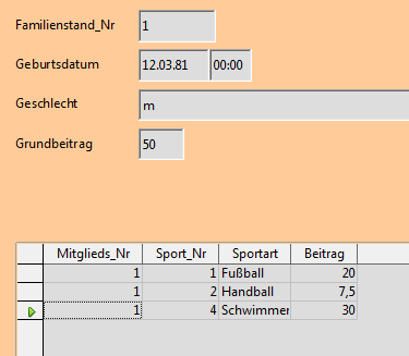

wie der Titel schon sagt, kann ich meine Daten in meinem Unterformular nicht editieren (siehe 3. Bild im Anhang). Ich hatte ein ähnliches Thema schon mal gestellt und die Lösungen dafür in meinen Formularentwurf eingearbeitet:
-PS aller beteiligten Tabellen müssen vorkommen
- keine Aliasnamen

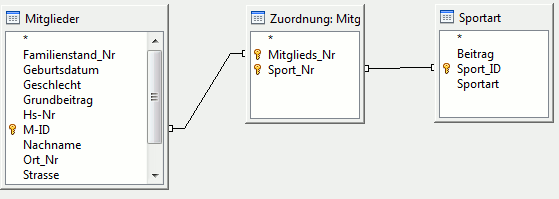

- Hauptformular basiert auf der Tabelle "Mitglieder"

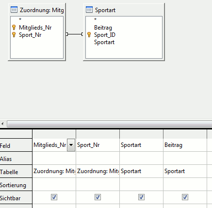

- Unterformular basiert auf einer Abfrage (siehe 2. Bild)
- Verknüpfung von Haupt- und Unterformular: M-ID und Mitglieds_Nr

- Modell der Datenbank (Ausschnitt)
- Modell.gif (8.31 KiB) 2897 mal betrachtet
- Abfrage für das Unterformular
- Abfrage.gif (10.02 KiB) 2897 mal betrachtet
- Formular mit Unterformular
- Formular.gif (6.44 KiB) 2897 mal betrachtet

Re: Daten in Unterformular nicht editierbar
wenn Du dich an Deinen eigenen Beitrag halten würdest:
würde es funktionieren, es fehlt in der Abfrage Unterformular die Spalte Sport_ID aus der Tabelle Sportart.bassman hat geschrieben:-PS aller beteiligten Tabellen müssen vorkommen

noch ein kleiner Nachtrag: Deine Lösung funktioniert nur dann, wenn ich den PS (hier Sport_ID) nachträglich noch einfüge. Ich habe das gleiche Formular noch einmal erstellt, diesmal von Anfang an mit dem PS im UF. Leider funktioniert es wieder nicht. Ich habe nun 2 identische Formulare mit identischen Abfragen. Einziger Unterschied: das PS Feld im Unterformular (Sport_ID) habe ich einmal nachträglich eingefügt und einmal war es von Anfang an da.
Kannst du mir erklären, wo der Unterschied liegt?
Außerdem kann ich im HF nicht in den Datensätzen navigieren. Beide Navigationsleisten beziehen sich auf das UF.
