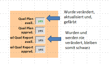

erstmal herzlichen Dank für deine schnelle Hilfe. Zur Erklärung habe ich einen Screenshot angehängt. Es handelt sich um Textfelder. Nehme an
die gehören gegen formartierte Felder getauscht.
Die Einträge ändern sich mit dem Projectfortlauf (no, ongoing, yes). Das ganze Formular enthält ca. 60 Texfelder, davon 15 mit diesen Werten, natürlch nach jedem
Projectupdate immer anders verteilt.
Die Tabellenspalten sind auch als Text definiert. Es mir nur darum, das Ganze visuell besser darstellen zu können. Mit verschiedenen Textfarben, je nach Status
wäre ich schon sehr happy.

Es funktioniert astrein, die Schrift wird färbig. Leider wusste ich mit den beiden "Farbenformeln" nichts anzufangen. Sind die dazu da die Werte erstmal alle einzufärben. Momentan sind sie schwarz bis ich den Wert ändere. Allerdings ein yes wird immer ein yes bleiben, d.h. schwarz bleiben. Das Sahnehäubchen wäre jetzt nur noch alle erstmal einzufärben, dem aktuellen Stand nach. Sonst müsste ich alle ändern und wieder zurückändern, das wären nicht Stunden sondern Tage.
Ich muss das "Markroschreiben" unbedingt erlernen, ist eine Super-Sache.

Ich habe die Tabellen ursprünglich aus einen .xlsx Datei importiert. D.h. viele Werte werden nicht mehr verändert, damit erfolgt keine Datenänderung mehr.
Was ich meine ist dass die Werte auch schon beim Starten des Formulars eingefärbt werden.

Hallo R,
das tut es leider nicht. Nach dem Schließen und wieder Öffnen ist wieder alles in schwarz. Danke für Deine Geduld.
