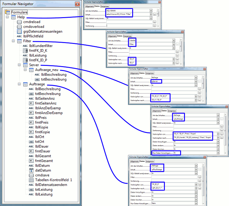

ich wollte es wissen, es geht, ohne Makro, habe es ausprobiert.
Anbei eine Beispieldatei.
Im Formular Kunden_Preisliste werden die Kunden und die Preise eingegeben
Das Formular Auftragsverwaltung hat es in sich:
Vorgehen zur Eingabe:
  • Kunden wählen
  • aktualisieren drücken
  • Leistung wählen
  • übernehmen drücken
  • Beschreibung eingeben, ganz wichtig, mindestens einen Buchstaben!!!
  • Datensatz neu anlegen drücken
Durch dieses Vorgehen, wird in der Tabelle Auftraege ein neuer Datensatz angelegt, der den Kunden, die Leistung, die Preise, sowie das aktuelle Datum enthält!
Ab jetzt geht es im zweiten Teil des Formulares, Datensätze bearbeiten, weiter. Hier können die Stückzahlen usw. eingetragen werden, sowie die Preise geändert werden. Am Ende Datensatz speichern drücken.
Ein weiteres nettes Ding: Wenn du im Listenfeld oben links keinen Kunden wählst und auf aktualisieren klickst, werden alle Kunden angezeigt.
EDIT: war noch ein Fehler drin, musste noch einen Button übernehmen einfügen, Datei ausgetauscht.
So viel Spaß damit
