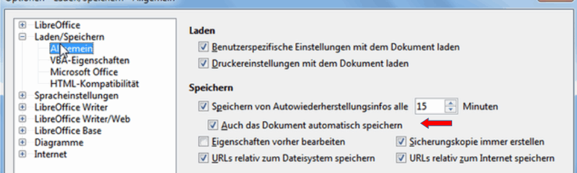

Wo finde ich die Funktion in LO? Dort habe ich sie ja zuerst gesucht und dann OO wieder installiert und auch nicht gefunden.
Re: Automatisches Speichern (nicht Wiederherstellung)
Verfasst: Mi, 22.01.2014 11:46
von pmoegenb
2014-01-22 11_37_43-Optionen - Laden_Speichern - Allgemein.gif (59.74 KiB) 6570 mal betrachtet

pmoegenb hat geschrieben:
Ja, vielen Dank für Deine Mühe.
Ich hatte das selber da schon angekreuzt und es hatte NICHT funktioniert.
Nach dem ich jetzt OO und LO deinstalltiert und in der Version LO 4.1.4.2 neu installiert habe, funktioniert auch das speichern.
