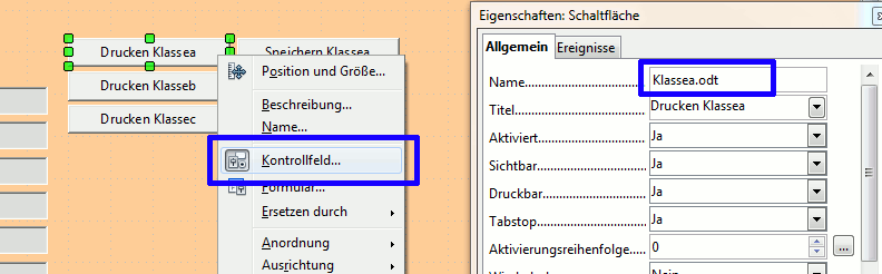

So,
da hab ich was mit einem Macro für Dich.
Damit das Makro laufen darf, stellst du unter Extras/Optionen/Openoffice.org oder LibreOffice.org/Sicherheit/Makrosicherheit mindestens die Stufe "Mittel" ein, dann wirst du beim Öffnen von Dokumenten gefragt, ob du Makros ausführen möchtest.
Die zu druckende Datei muss im gleichen Ordner wie die Datenbank sein, und die Datenbank muss unter Extras/Einstellungen/OpenOffice Base/Datenbanken registriert sein.
Zwecks Auswahl des Ausgabedokumentes benennst du, im Formularentwurfsmodus, den entsprechenden Druck-/Speicherknopf so, wie das zu druckende Dokument heißt. Siehe Bild:

Soedele ...
hier habe ich einen solchen Filter in deine DB eingebaut.
Aber Vorsicht, da wird ja das Hauptformular MainForm zum Unterformular vom Formular Filter, also muss diese Zeile im Makro auch passen:
oform = thisComponent.drawpage.forms.MainForm
wird zu
oform = thisComponent.drawpage.forms.Filter.MainForm
daGamser hat geschrieben:Danke schon mal für Deine Mühe. Kann ich das Makro welches jetzt in der gekürtzen DB steckt in meine richtige übernehmen?
Klar,
wenn die Formularnamen und die Buttons gleich sind. Achte Bei den Buttons auf die Zusatzinformation, damit wird entschieden ob gedruckt oder gespeichert wird.
