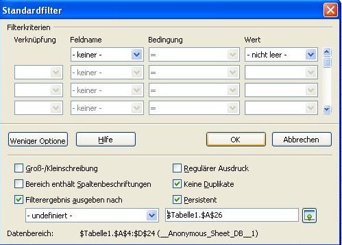

Hi
mikeleb's Auswahl mit Spalte A > "" klappt bei mir auch nicht. Aber die in der Abbildung für Feldname = keiner (s. Abb.). Wichtig ist natürlich auch, dass es sich um echte Dublikate handelt. D. h. der Text einer Zelle darf nicht mit unterschiedlich vielen Leerzeilen enden.
Bockenheimer
Version WIN XP, AOO 4.0.1
Bockenheimer
- doubletten0.jpg (38 KiB) 9034 mal betrachtet
