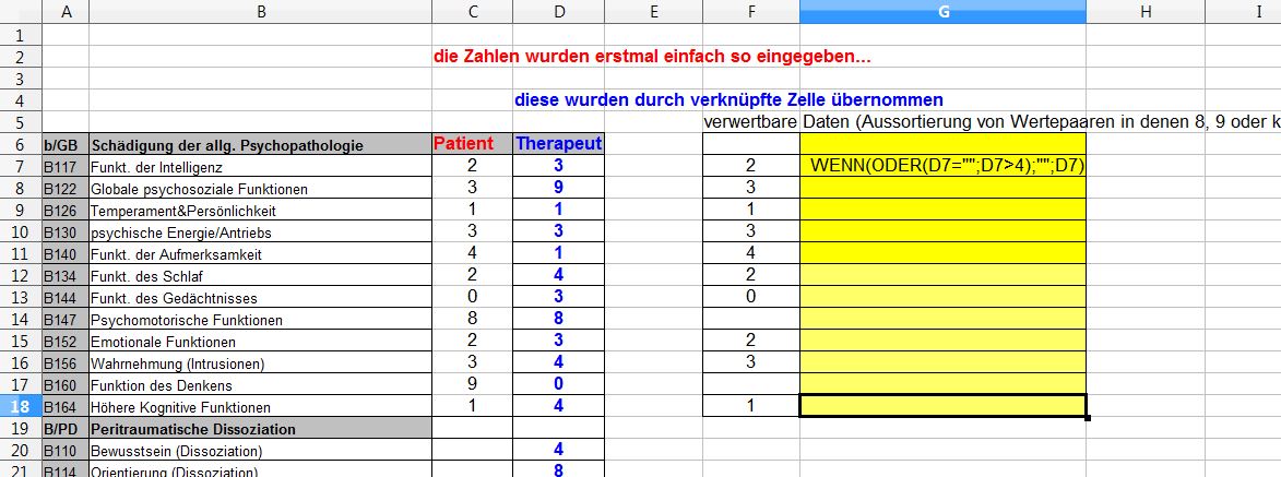

nun ist merkwürdiges Problem entstanden, mit den Ausgegeben werten kann nicht weitergerechnet werden...
(Format ist Zahl, und Formel ist richtig)
einmal Screenshoot und einmal ald OODokument
mit verknüpfter Zelle lässt sich nicht rechnen.JPG (122.13 KiB) 2671 mal betrachtet

KLASSE!!!! SUPER DANKE!!!

wie kan man denn die Zellen die wegen der verknüpfung ausgegeben werden als Zahl formatieren?
probiert habe ich
D7:D35 markieren -> rechtklick -> zellen formatieren -> register Zahl -> Zahl / Benutzerdefiniert angeklickt...
und kann man die Anzahl der beantwortetet Items in Zelle D37 ausrechnen ?
hab folgendes probiert
= Anzahl(D7:D35)
= Anzahl(Wert(D7:D35)
