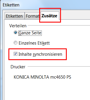

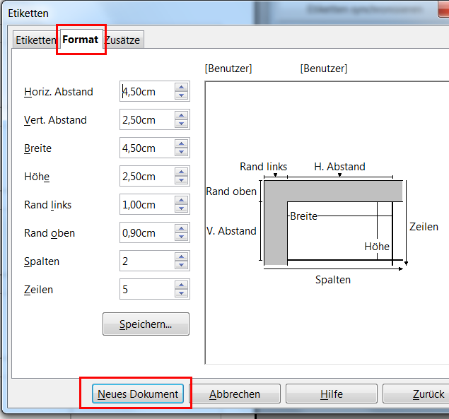

Übertrage einfach die Maße und schalte dann um auf
Etiketten 2.png (21.22 KiB) 5742 mal betrachtet
Hier kannst du entscheiden, ob jedes Etikett den gleichen Inhalt haben soll oder verschiedene Inhalte. Erstelle einfach mal beide Variationen (mit Synchronisieren oder auch nicht).

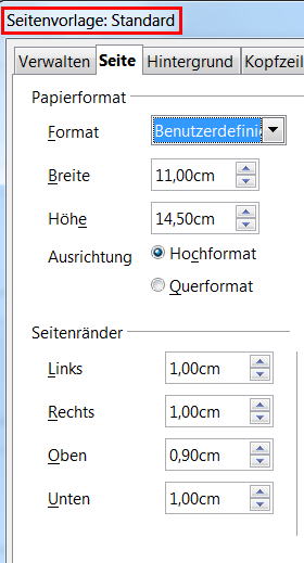

Dann machst du einen Doppelklick in der Statuszeile auf das zweite Feld von links (Standard) und öffnest damit die Seitenvorlage. Hier überträgst du ebenfalls die Maße des Screenshots. Fertig zum Bearbeiten!

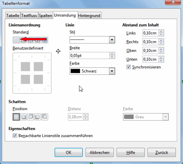

mrBingo hat geschrieben: So, habe es mal versucht mit der Tabelle, jedoch habe dies mal ausgedruckt und sehe jede Umrandung...
Diese sollte nicht sein, da man diese ja auf dem Blatt zu sehen ist...
Entferne die Umrandung:
2014-02-04 16_38_59-Unbenannt 1 - LibreOffice Writer.gif (37.47 KiB) 5740 mal betrachtet
