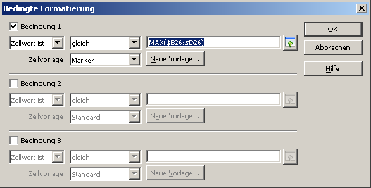

wo ich jetzt gerade so beim basteln bin, würde ich das ganze gerne "verschärfen"...Ich habe hier einen Test mit drei durchläufen, welcher 8 Werte beinhaltet. Wichtig hist hierbei jedoch nur ein Wert, nachdem alle anderen Werte ausgegeben werden sollen. Es soll also der Wert GESAMMTERGEBNIS als Grundlage genommen werden, und alle Inhalte der Zellen in der Spalte sollen in einer Ergebnisspalte ausgegeben werden. Im Grunde wie vorher, nur dass ich es dort mit jeder Spalte gemacht habe - jetzt soll das ganze nach einem bestimmten Wert aufgeschlüsselt werden.
Für eine Zeile bekomme ich das mit der bedinkten Formatierung hin, ich scheitere aber daran die anderen Zellen in Abhängigkeit zu setzen...

beides ist Möglich über eine "bedingte Formatierung" der Zellen,
allerdings sind deine Angaben zu unscharf um konkret helfen zu können
für dein erstes Beispiel wähle D26 markiere nach B25 und dann
Menü_Format_Bedingte Formatierung
und vergiss nicht eine Formatvorlage zu erstellen > ok
fertig
