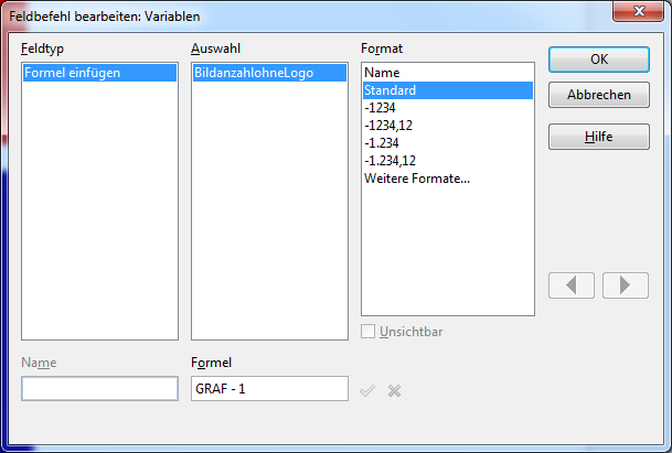

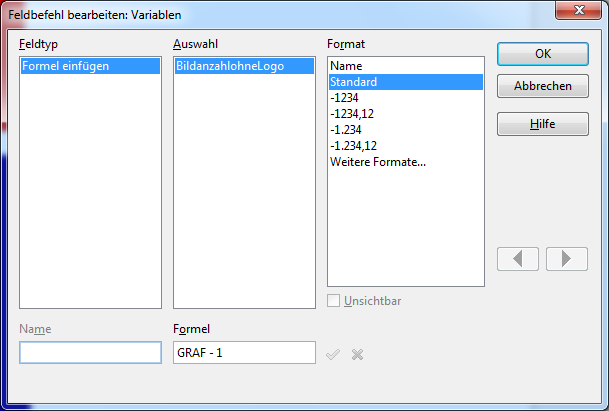

von F3K Total
du hast Recht, ich habe einen Fehler drin. Man muss die Formel dem Benutzerfeld mit dem Befehl "Formel einfügen" zuordnen, damit sie erhalten bleibt.
Siehe Anlage.
Wenn ich hier das Feld markiere, dann mit der rechten Maustaste anklicke und "Feldbefehl ..." wähle, bekomme ich dieses Bild, so wie es sein muss:
Re: Feldbefehl Grafiken mit Korrektur
Verfasst: Di, 11.02.2014 20:36
von Casisto
Danke F3K,
du bist echt Klasse. Jetzt geht es auch bei mir!
