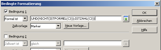

Hallo WedlWedl,
mit der Funktion ISTFORMEL() kann man zB ermitteln ob der angezeigte Wert ein Formel Ergebnis ist oder eine eingetragener Wert
da du auf Zahl prüfen willst musst du es noch mit NICHT() umkehren
=NICHT(ISTFORMEL(C3))
ergibt wahr wenn C3 keine Formel enthält,
da die Zelle normalerweise mit einer Formel belegt ist braucht man eigentlich nicht auf eine Zahl prüfen
wenn du ganz sicher gehen willst prüfst du noch ob es wirklich eine Zahl ist
=UND(NICHT(ISTFORMEL(C3));ISTZAHL(C3))
dann erstellst du noch eine Bedingte Formatierung
und mit einer der beiden Formeln ;)
viel Erfolg
Wunderbar! :) Genau was ich brauchte! Danke clag!
